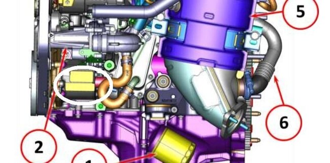

на моторе 2.0Т номер двс  выбит на левой передней части блока, смотреть лучше снизу.
Так же есть дублирующая площадка на торцевой задней части двс , но на вранглере его обычно не видно.
Номер двс, обычно последние 7-8 символов вин кода.
