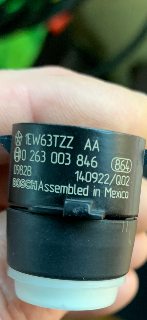

Владимир, это не мопар
мопар всегда вот так1ew63tzzaa-id-212-4e74eda36ed1b72f4c84ab
