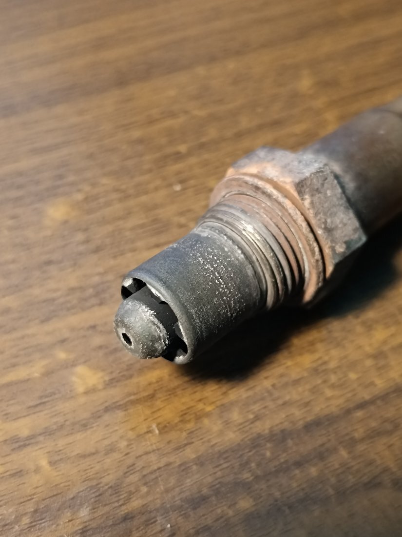

безопасно ли  чистить ДК карбклинером/очистителем электроконтактов? может есть лучше  средство? есть предложения в сети почистить димексидом)), ортофосфорной кислотой...
у кого какой опыт? (почистил тем то - работает уже энный год)
сам сенсор  не видно, он внутри  центрального металлического колпачка

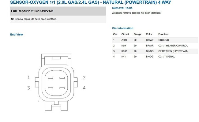

фишка /разъем с нашего ДК,  может есть номерок у кого?
324
Автомобиль: Compass
Город: ЗаМкадье
во, чё нашел. хз тот ли партномер

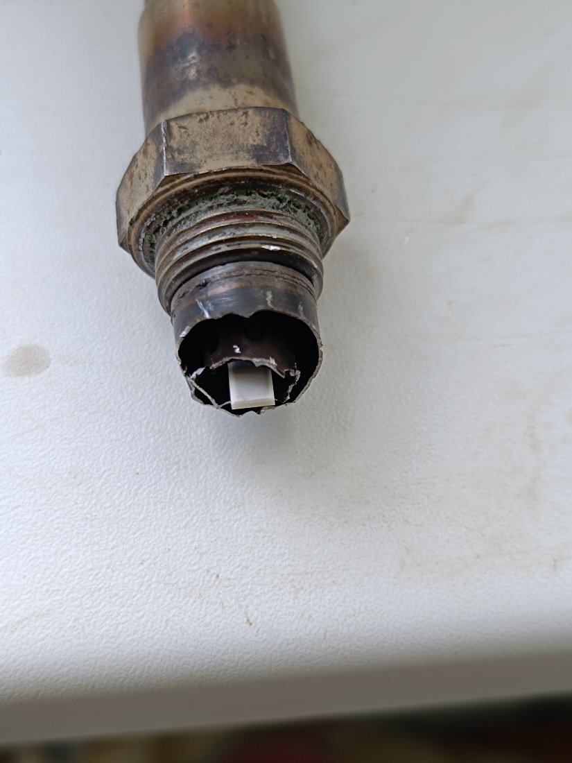

кому интересно,
расковырял снятый ДК2. снаружи был весь черный, а внутри керамический  элемент - белехонький.
так что когда его чистишь карбклинером и оттуда льется по началу черная жижа, и ты такой - вааа, отмылось! ща я как поеду!   :D  -  пустое занятие,  карбклинер тут не поможет.  Этот я помыл до установки как ДК 2 и проехал тысяч 10.  Ошибки по медленному отклику и постоянной богатой смеси никуда не делись
