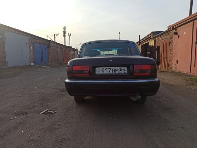

Привет всем, Меня зовут Александр ездил на ZJ пока камаз не решил сдать задом и оставил меня без коня)))))), но я подарил всем силовым агрегатам вторую жизнь и все они плавно портировались в волгу)))) (прошу не связывать с вал каналом, дабы мой вариант появился гораздо ранее).

Я просто сделал полный свап своими руками не привлекая сторонних участников включая электрику. В волге разместился с комфортом магнум 318 с 46rh c последующей доработкой под полноценный задний привод путём замены вала и хвостовика от 42re, дабы ездить без датчика скорости и 4 передачи ездить не очень удобно.
тут нет последних фото уже с переделанной коробкой, позже скину

zj это кузов jeep, 46rh это автомат к магнум 318, магнум 318 это двигатель 5.2 литра, 4 вопрос правильно хвостовик от 42 re коробки
