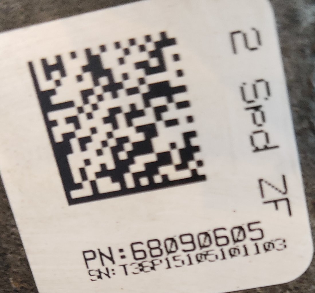

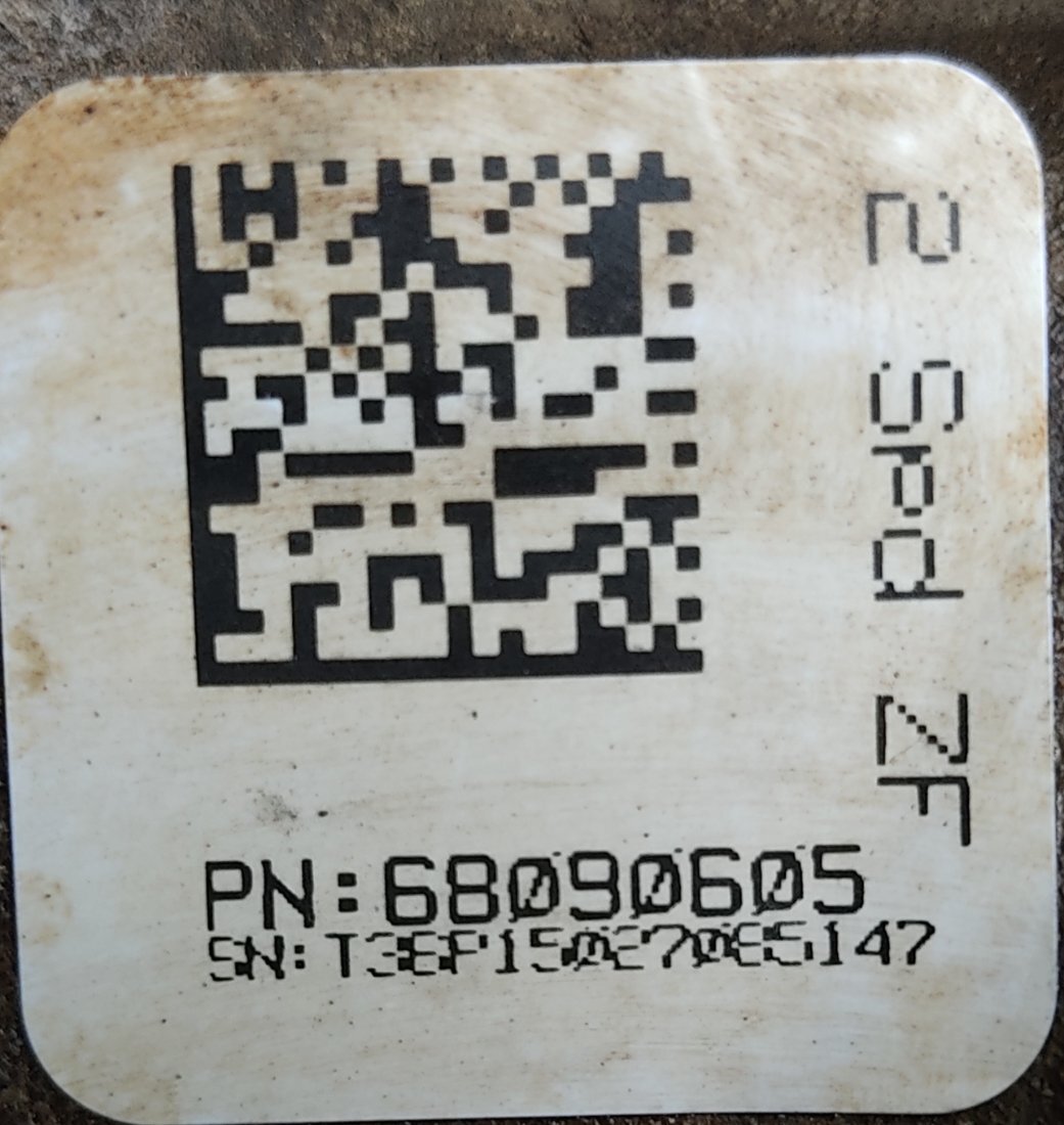

Добрый день! Номер ошибки пока не добыл. Заболел электрик. До понедельника. По памяти - несогласованное движение каких-то шестерен. Но вилки привода своими руками двигал в крайнее левое и крайнее правое положение, а также разводил их на максимальное между собой расстояние. Снимал на видео. При включении зажигания они не двигались. Номера старой и новой раздаток совпадают (на фото). Может во время механической поломки первой раздатки привод тоже накрылся?

Сори. Я думал вы уже про задний привод спрашиваете. Нет у меня только мой старый привод. Я его восстановил (заменил щетки и почистил коллектор) и на нем поехал после замены раздатки. Но потом она слетела в нейтраль по непонятным причинам. Повреждены шлицы муфты. Привод теперь не видит компьютер и не может удалить ошибки, что на фото. Мне говорят, что покупай новый привод, его увидит компьютер и все будет хорошо.
