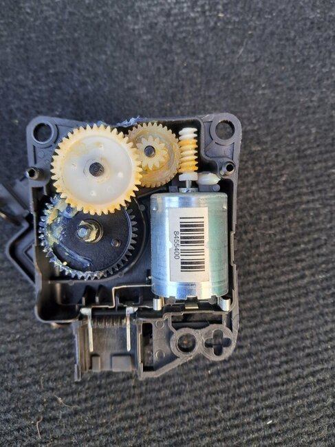

У меня тоже громкие щелчки не продолжительное время сек.8 в торпеде справа там  где бардачек ,как будто шестерня какая то перещелкивает а прокрутить не может .Это когда заведешь авто ,либо с ключем в замке иногда .Пробовал крутить регулировки  климат контроля может отключится.Машина удивляет ,может кто что подскажет?

Когда завел и сразу щелкает,иногда без ключа щелкает режим на авто ставишь нет щелчков .Переводишь хоть ноги хоть ноги салон и т.д щелкает секунд 8 и перестает .Скорее всего что то типа заслонки какой то не может выйти в режим.ХЗ  короче надо снимать бардачек и слушать что щелкает.Машина еще не знает с кем связалась ,я ее все равно вылечу😀

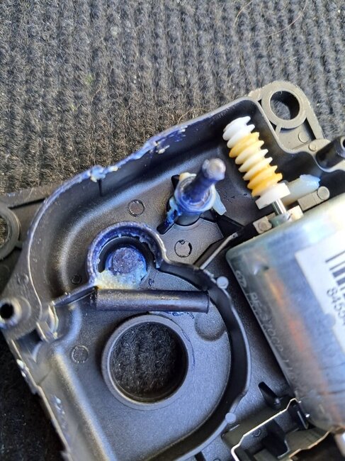

Приветствую всех !! Причину щелчков нашел.Актуатор рецеркуляции ,салон -улица щелкал .Снял бардачек,с правой стороны он установлен там где фильтр салонный даже чуть выше.Причина поломка оси шестерни. Выточил с помощью шуруповерта шток и снизу закрутил на шуруп.Бюджет спасен.😀         Для информации:Актуатор заслонок печки стоит слеваот бардачка он тоже может щелкать

А вот если бы прочитал материалы по ссылке, которую я давал выше, то ещё бы и пропаял контакты моторчика - тогда бы этот актуатор  стал бы ваще бессмертным 😂
