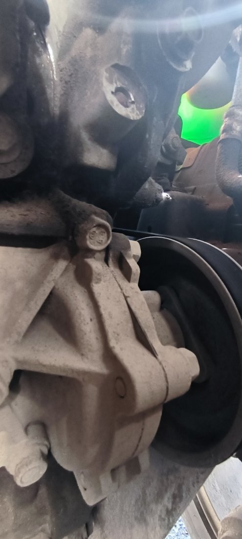

Всем доброго дня. Буков будет много, но попробую покороче. Начал замечать, причем уже давненько, что понемногу уходит уровень антифриза из расширительного. Это эпопея с системой охлаждения длинной блин в жизнь. Почему сначала не придавал значения объясню. После покупки сопливила крышка. Еще родная. Заменил на Стант. Вроде помогло. Потом засопливил тройник. Как всегда зимой. Кажется был пост у меня в бортжурнале. Заказал на Али. Заменил. Опять начало сопливить из под крышки😀. Тройник если честно был так себе. Особенно в месте закрутки крышки. Пластик был не очень качественно обработан, плоскость была плохая. Конечно же точил ее, но это всё фигня.  Заказал и приобрел Дорман. Заменил. Вроде как прошло. Заменил антифриз на родной Мопаровский. Красный концентрат. При замене недокрутили кран, сопливило снизу. Пока сам не залез и не сделал текло, по чуть чуть. Теперь в сухом остатке антифриз понемногу уходит. Добавляю раз в 2-3 недели грам по 150-200. Не отслеживал точно. Визуально проверено вроде бы всё. Термостаты сухие, корпус их тоже, патрубки все сухие, по низу нигде потеков нет. В масле эмульсии нет. Под крышкой заливной горловины тоже нет. Белого дыма/пара нет. Антифризом выхлоп вроде не пахнет. Выкрутил свечи. (фото прикреплю) Свечи 2-го и 4-го цилиндров белесые, но без характерной  "шубы". Бедная смесь вроде как. В цилиндры китайским эндоскопом глянул, но нифига не понял🤣. Эндоскоп гавно, но вроде как не скажу, что там девственная чистота,отмытая антифризом. Ну если вдруг он туда пошел. Еще сделал фото помпы (ямы к сожалению нет) Там вроде как есть налет с одной стороны и на масляный не похож. Может у кого то есть мысли или кто то сталкивался с подобным поделитесь пожалуйста. Куда еще "копнуть". Да и еще вопрос-если менять помпу, на наш авто есть путние аналоги?
P.S Совсем забыл. Бывало несколько раз такое, что при сырой погоде и невысокой температуре при запуске двигателя начинало запотевать лобовое в месте дефлекторов. Не сильно. И через пару тройку секунд отходило. Независимо от того куда открыты заслонки. Может радиатор печки сопливит гад. Коврики сухие под ногами.
IMG_20230822_1005481.thumb.jpg.8282a161dbd12f49b823efd8de1783f0.jpgIMG_20230821_2030091.thumb.jpg.f9101c485982b5d3125e0996c7d9ee89.jpg

из под помпы да, тоже может очень по чуть чуть уходить. и тут же испаряться. у меня было так на другой машине. снаружи было так же как у вас на фото, чуток подмасляно как бы..

Попробовал на вкус ту дрянь, что под помпой висит🤣. Как говорится жиранул🤣 Не сладкая. А жаль

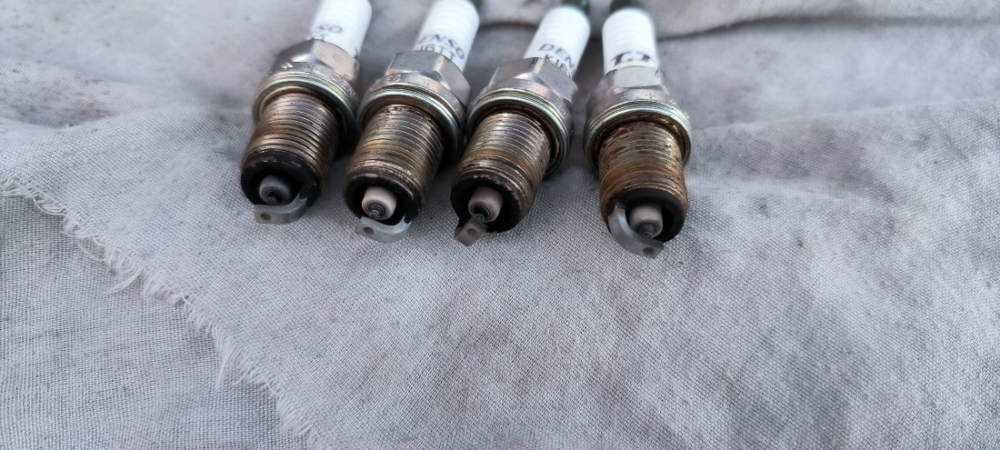

Заводится по утрам хорошо? В цилиндры заглядывали?
Как на счёт пара с глушителя, наблюдали

Заводится отлично. В цилиндры глядел эндоскопом, но ничего особого там не увидел. По крайней мере были сухие. Пара с глушителя тоже нет.
Есть еще пробки или заглушки стальные, не помню как правильно называются на блоке цилиндров. Но они блин под коробкой и их без снятия не увидеть. Читал статью про такой ремонт. Но блин 126тыр на одометре. Как то несерьезно. Из них почти половина моя и перегревов не было. У меня))

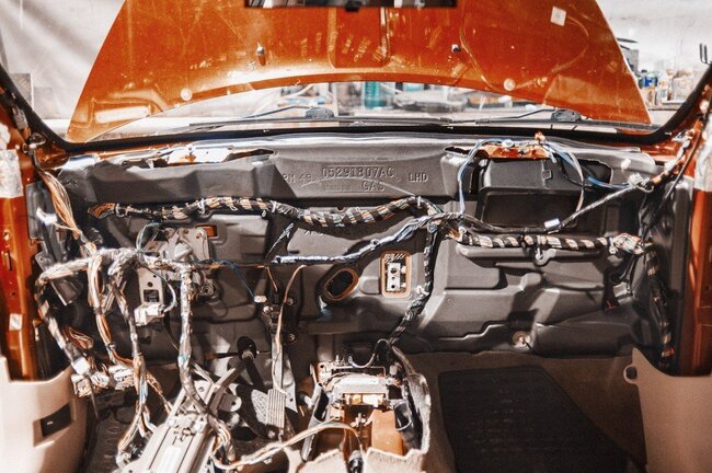

раз есть а-ля эндоскоп, можно попробовать им пошарить в районе радиатора печки.  снять бардачок, обивку  под ним, там в общем-то должны быть места куда камерой можно залезть.
где то видел на просторах сети фото компаса со снятым  торпедо. понять как приблизительно идут шланги, как расположен радиатор  и попробовать эндоскопом ?
802
Город: Байкальск
судя по этой фотографии Калибра  шланги отопителя проходят ближе к стороне водителя. смотреть эндоскопом протечку наверно лучше с левой стороны.

Дай то бог. Но мне потеки не нравятся и звук от нее кмк не очень. Надо ремень как нибудь скинуть и покрутить вручную.
Евгений, ну это ж только мнение. Наверное бывает у кого раньше, у кого позже.Да ещё какие антифризы у кого залиты. Я вот например бздю доливать дистиллат. Аргумент-а смазывающие свойства  понижены с дистиллатом.

можно из расширителя вылить,  посмотреть. если она чистая, прозрачная - волноваться нечего. Заодно бачек помоете))
по фото не сказать что она потекла. а вот если подшипник зазвенел - это да... тогда пора менять.
но подшипник не смазывается жижей , он начинает звенеть потому что время пришло или  потому что не очень качественный или потому что через сальник антифриз в него начал попадать...

В расширительном антифриз чистенький , никакого осадка внизу бачка нет. А вот гудит периодически кмк именно в районе помпы

@Евгений П. Зачем-то модер удалил полезную ссылку на блог TRS-Motors...
Пишут проверить вначале следы антифириза возле термостатов, а если там чисто, то помпа. В нижней её части есть дренажное отверстие откуда стекает антифриз в случае протечки. И  внутренняя поверхность шкива помпы может быть в следах антифриза.
Спасибо. Видел их статью. В эту сторону и хочу копнуть. К корпусу термостатов добрался в первую очередь. Еще радиатор не смотрел. Надо и там внимательно глянуть, по краям
