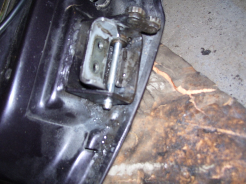

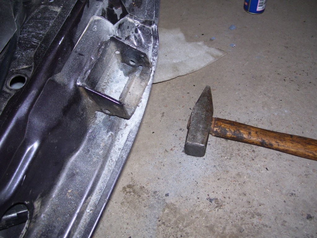

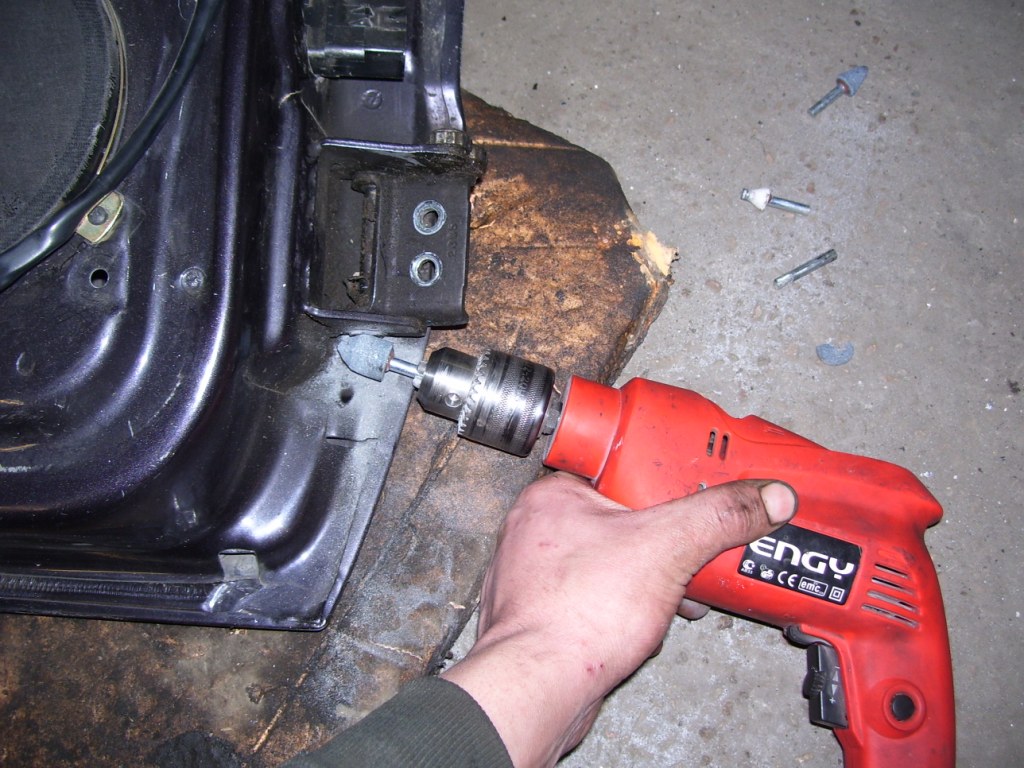

Олег вот примерное кое какие фото, сделал уже 5 дверей по этой методике чем больше делаеш опыт потом все проше и быстрее выходит
Столкнулся с той же проблемой но пока не менял, посмотрел на фотки примерно понял что и как делать. Спасибо за совет и за фото.
Столкнулся с такой же проблемой теперь примерно понял что и как делать, спасибо за совет и за фотки!
