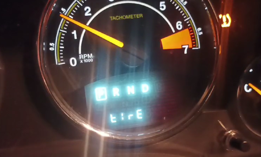

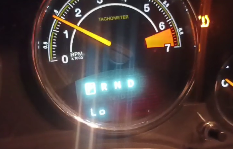

Добрый день, прошелся по всем темам, не встретил ничего похожего, если есть похожая ситуация описанная. буду признателен за ссылку, если нет, то прошу помочь разобраться. При открытии замка зажигания, появляется мигающая надпись LO дальше 4 буквы,  не полные, но можно понять что скорее всего это Life.
То есть  надпись LO LIFE......,  надпись мигает несколько раз и исчезает.... ошибок нет, все проверено,  масло менял 6тысяч назад.   Компасс 2,4 -полный привод, 16 г.- пробег 106 тысяч км-американец. кто то сталкивался с этим?

Дичь какая-та. Фото, видео можно?
Автомобиль: Jeep Compass
Город: Ростов-на-Дону
единственное что приходит на ум, это может быть как то связано с датчиком давления в шинах?
Мне кажется это маловероятным :huh:
