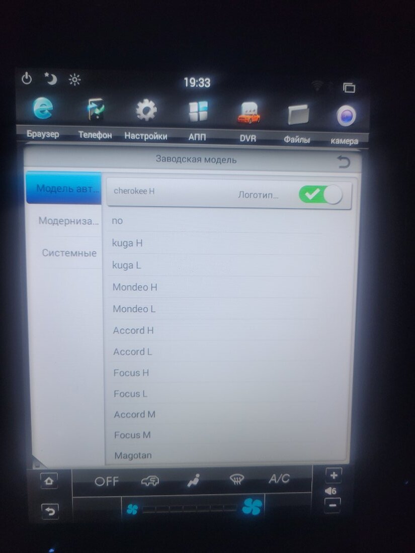

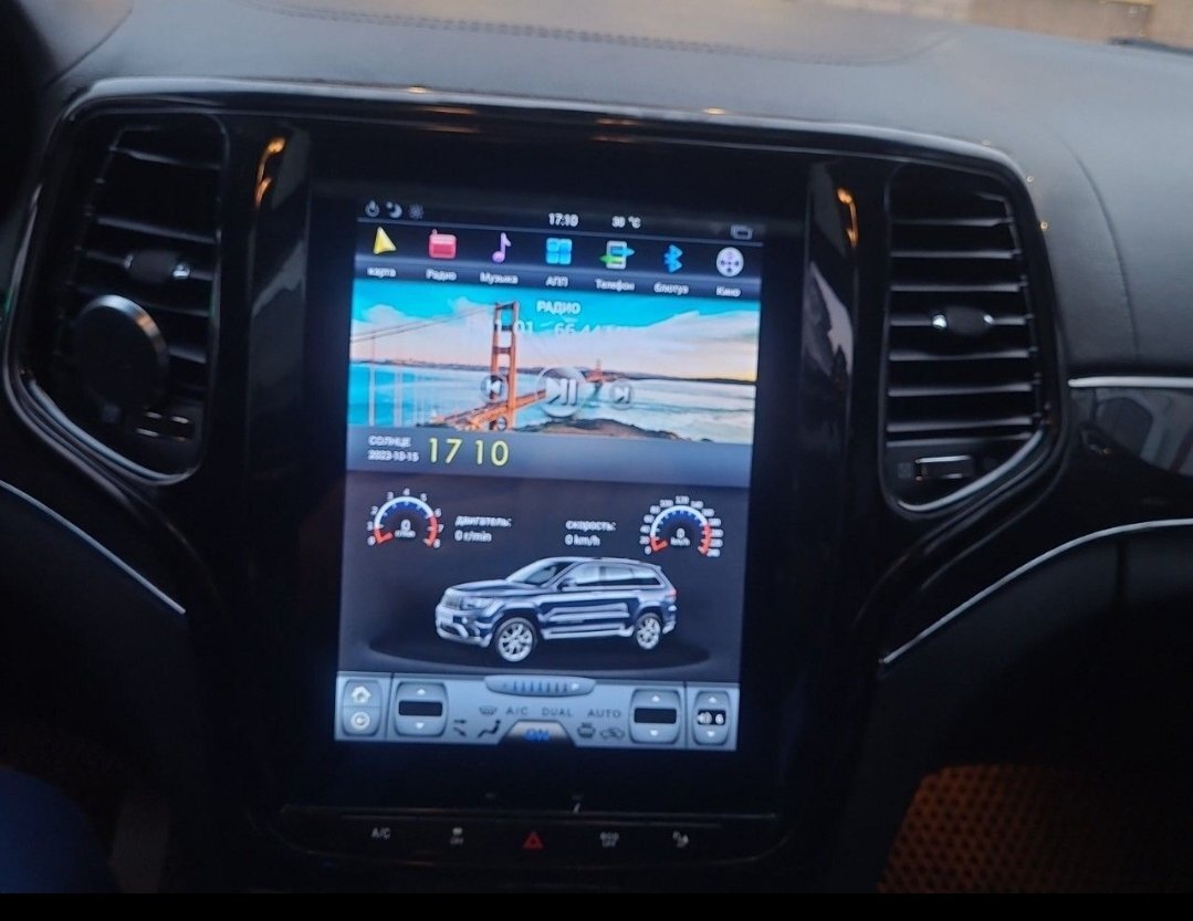

Добрый день.
У меня проблема с автомагнитолой тесла.
Покупал авто и в ней она уже была  и из-за этого нет инструкции и другого мануала.
Я нечаянно сбросил все настройки до заводских и у меня все пропало: звук, климат, мультируль и тема на экране.  И теперь не знаю как вернуть настройки.
Помогите как настроить или подскажите к кому можно обратиться

@Svirid надо выбрать правильную версию канбас в настройках.
А что значит звук пропал?

@avdeevru так вот я и не знаю какую выбрать. Я так понял нужно джип выбирать, но только китайский. А как он пишется там не понятно
@avdeevru . Ну то и значит. Радио работает, видео, телевизор, но звука нет из колонок. Он один раз появился, я что то настроил, но потом я опять сломал, когда пытался остальное починить

В 21.10.2023 в 13:31, Svirid сказал:
Добрый день.
Нужно выбрать протокол Daqie H.
В ГУ поставьте английский язык, т.к. на стоковой прошивке много ошибок в русском переводе.
Настройки звука и систем - Консоль - нажать шестерёнку, далее появятся настройки.
