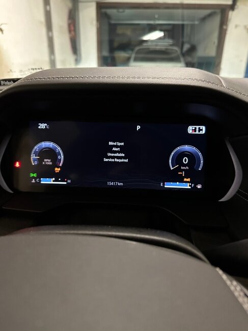

Доброго дня
Сегодня выскочила ошибка
blind spot off
подскажите что делать
В зеркалах постоянно горит предупреждение
удержание полосы выключено
погода у нас дождливая льет третий день
на бездорожье не выезжал только асфальт
Изменено пользователем SSAG

у меня периодически выскакивала ошибка, но немного в другом виде. Active line mananment требует обслуживания, Blind spot alert не доступен.
Но при этом все продолжало работать, ошибка через несколько секунд пропадала.
На американских форумах тоже попадается такая проблема, но как правило исчезает у кого то после перезапуска двигателя, у кого то после ночевки. Кому то не помогла даже замена датчиков, как тут https://www.jeepgarage.org/threads/wl-blind-spot-unavailable.242190/
вроде была инфа что помогает обновление ПО. Я как раз по своей ошибке обновил в пятницу, пока не могу сказать точно помогло или нет.
Даже на родине Джипа мало того, что едут  в сервис, так еще и предупреждают про подходящее оборудование, которое гарантировано прочитает ошибки на WL.

@Palach Скажите а можно ехать с этими ошибками ?
просто записался к дилеру в Новосибирске
ехать 300 км

хз, америкосы я смотрю годами ездят:)
А если отключить в настройках BSA ошибка не исчезает?
Автомобиль: Grand Cherokee WL
Город: Томск
@Palach нет
только зеркала перестали гореть

Всем доброго дня
Сегодня покатался весь день по городу
В очередной раз сажусь в машину завожу
и ошибки нет, как будто и не было все работает в штатном режиме .

просохла:))
Город: Томск
@Palach  возможно, в гараже плюс 25
