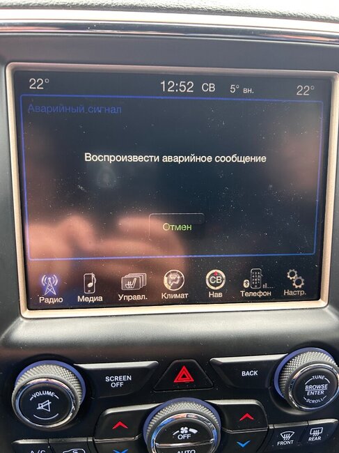

Доброго времени суток уважаемые форумчане! Проблема такая: выскакивает табличка на магнитоле «аварийный сигнал» и включается радио на одной и той же частоте, при этом не важно, что было включено до этого (блютуз например) и работает при этом один динамик из 10. Нажимаешь отмена и все включается обратно. Так может каждую минуту проявляться, может не быть пару часов. Что это и как отключить??? Спасибо

В радио все настройки отключать надо.

Какие именно? Я все что можно именно по радио отключил, даже удалил все волны радио из памяти, все равно переходит на эту волну

по фотке магнитолы, у вас европейка. в американцах есть всякие прикольные штуки (правда они работают только там), например в случае ДТП вызывать 911 и в автоматическом режиме передавать данные локации и характер повреждений, еще у них есть служба поддержки, туда звонишь, им сама машина отправляет диагностические коды, и они типа помогают онлайн. есть передатчик, который синхронизируется с автоматическими воротами, и нет нужды собой таскать брелки от ворот гаража (три кнопки возле чехла для очков). еще есть что-то вроде плеймаркета, в котором есть прикольные полезные программы. и это все работает без участия внешнего телефона. в радио есть так-же приемник оповещения о опасности, например о землетрясениях и других угрозах. так вот, то что у вас происходит, похоже на прием такого сигнала. только вот из европеек все эти прикольные штуки вырезали на стадии адаптации к рынку, в Европе нет инфраструктуры для того чтоб это все работало, и Криксхлер не стремится её создавать. поэтому странно что у вас такое получается, да и я не слышал чтоб в России таким образом оповещение работало. На Украине наподобие оповещение о ракетной опасности реализовано в телефонах.

Спасибо Вам, я уже понял, что это действительно какой то сигнал приходит, такая ситуация была почти неделю, потом перестало.
