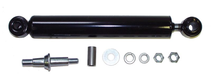

Похоже действительно должно подойти если есть болт от родного демфера и в комплекте будет втулка под него.
Вот ранчо на WJ
Вот ранчо на ZJ
Вот оригинал на ZJ (обратите внимание на диаметр втулок)

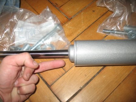

Итак...нежданно-негаданно пришел мой дэмпфер :P прям только что.
поскольку рулетка где-то в гараже (или на работе я хз) а линейка прозрачная-цифер невидно, для "наглядности" показал средний палец :lol:
989
Ну могли бы для приличия и пыльник положить. Сможешь в четверг подвезти на встречу?
388
TAZ 2108 "Сопля"
пыльника в комплекте нет...его и на картинке нет..от аморта вкорячу от старого
обошелся с доставкой 2 784,46 RUB летел/ехал 16 дней
тугой
провалов не обнаружено
я уже Дэну звонил - он мне первый предложил данный вариант :lol: положу...а ты в багажник водку положи...много :lol:
