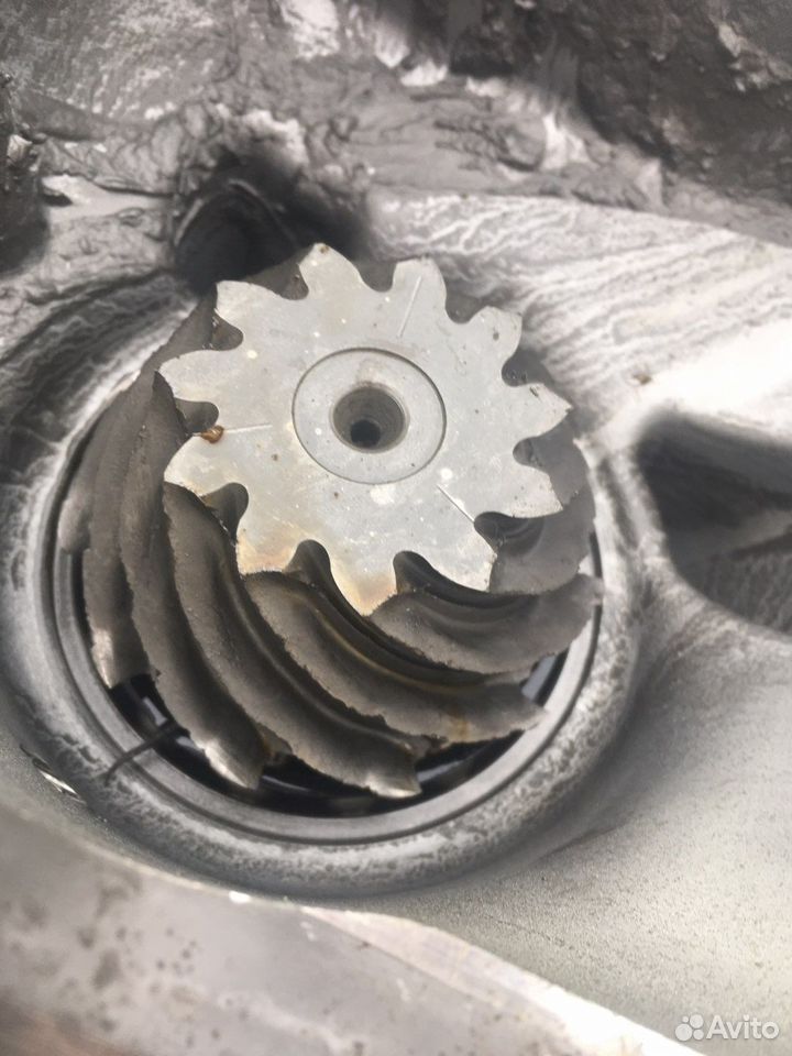

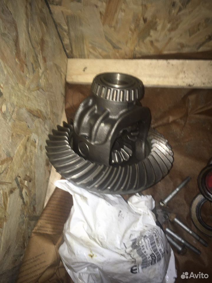

Потихоньку складывается впечатление, что WL - ломучее дерьмо за безумные деньги. Вокруг рычагов передних пляшут год уж как, теперь редукторы рассыпаться начали.
Автомобиль: Grand Cherokee
Город: Zvenigorod
На WK2 они тоже бывает рассыпаются. Вот фото редуктора на 80т. пробега.

21 час назад, Valerich сказал:
На авто-форум в 90% случаев приходят с проблемами. Поэтому такой вывод можно сделать про любой автомобиль. :big_boss:
63
Автомобиль: WK Laredo
Город: Архангельск
В 16.04.2024 в 07:40, Nordicus сказал:
Да как бы вопросов нет, но одно дело, когда, к примеру, я пишу о проблемах своего 20-летнего ведра, а другое дело, когда человек, радость которого от покупки наверняка ещё не прошла, пишет, что у него мост (МОСТ!) развалился (РАЗВАЛИЛСЯ!) на 15 тыс км.
От производственного брака ни один производитель не застрахован. :shades:
Для примера - вон у Табурегов были траблы с движками прям с 500 км пробега...
