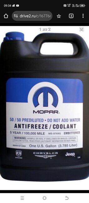

Город: Тридевятое царство.
@Acovant у тебя на ED3  по твоему году идет обычный красный MS 9769, все остальные допуски твоего авто не касаются.Screenshot_20251212-093500.thumb.jpg.42dc3a737dd85e38dbaaed2fa9e24fa3.jpg

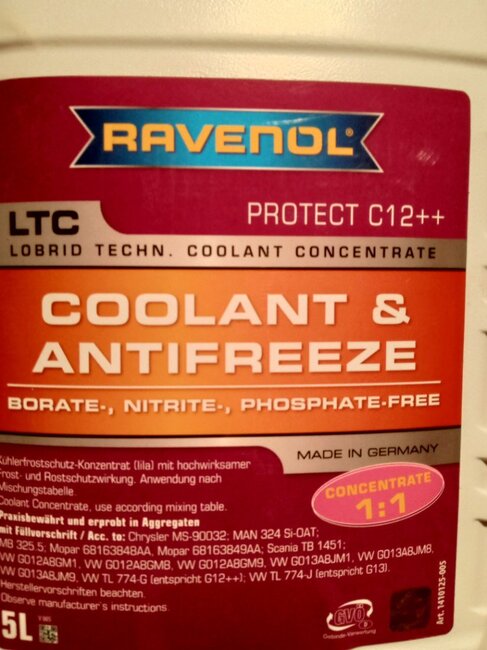

Касаемо  Равенола с последним допуском 90032,  что и написано в мануале 20 года, то в обе машины залил  вот это:
34
Автомобиль: Jeep Compass 2G 2019
Город: Бишкек
https://catalog.ravenol.ru/antifriz-ravenol-ltc-protect-c12-concentrate/
Да, да, это именно он. Концентрат правда написано. Но я то всего 150-200 грамм долил.
И допуск там самый первый в списке стоит - Chrysler MS-90032.
