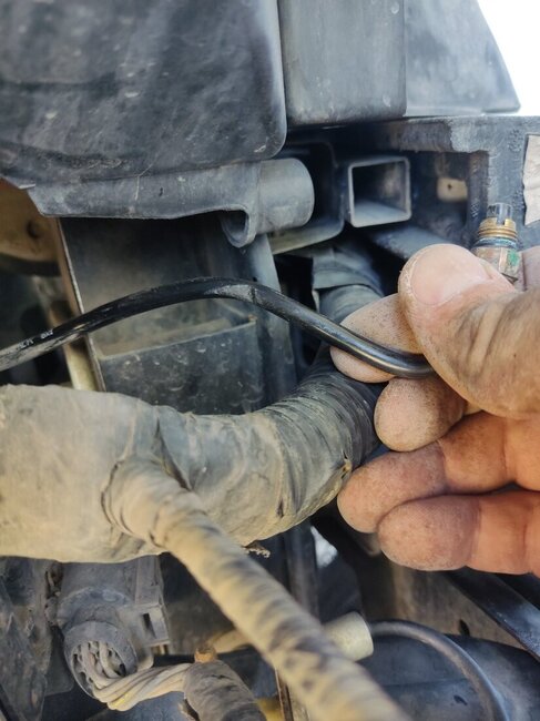

@kolodya проверяйте передний контур. где-то утечка. у меня тоже морда падала, не прям на кости, но сантиметров на 7 точно. от этого компрессор в жару уходил в перегрев. полез смотреть. залил пеной все что можно, и компрессор, и блок клапанов, и все фитинги по морде сверху-снизу. ничего !!! потом начал руками немного шевелить каждую из трубок. по итогу нашел место утечки. оказалось, что одна из трубок тёрлась об кронштейн над блоком клапанов. заклеил её эпоксидкой, обмотал шелковой изолентой и немного иначе расположил сквозь кронштейн.
сейчас вроде все норм. по крайней мере компрессор не перегревается. подкачка и подъем морды при запуске мотора есть, но наблюдается от случая к случаю, т.е. не системно и не ежедневно. но тут еще один нюанс: пора перезаправить азот, т.к. ковыряясь с трубкой какое-то его количество таки вышло, а компрессор этот объем компенсировать не может, не новый ведь.
