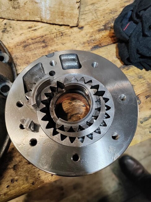

Сегодня снял коробку, умер гидронасос

Вот и корень всех проблем. Колокол ещё смотрите. Куда насос вставляется. Бублик в ремонт

Заказал:
Колокол
Бублик
Гидронасос с сальником
Разъем
Фильтр
Прокладку для поддон

Осталось нормально поставить в этот раз.
И колокол поменять тоже без приключений
