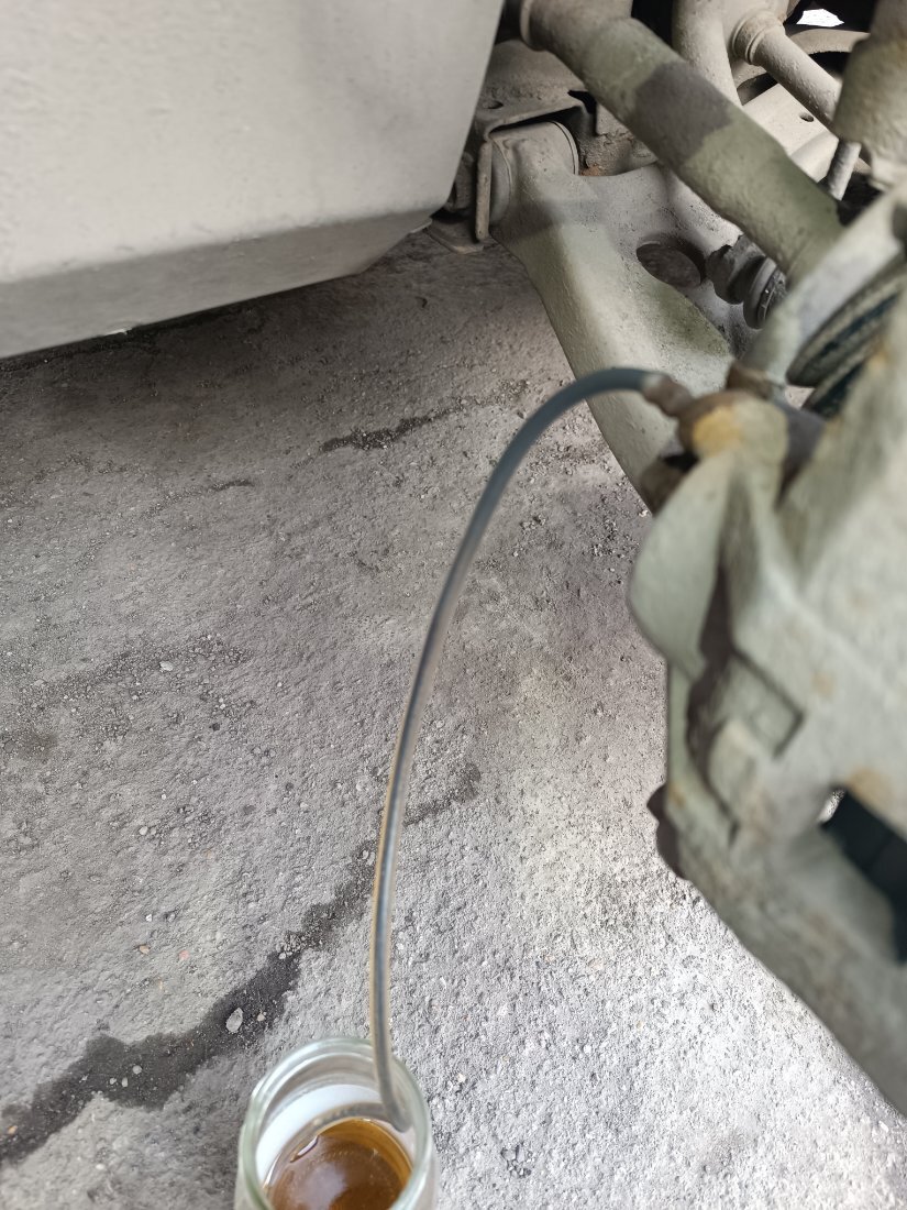

Сегодня решил освежить тормозуху.  Результат меня не обрадовал. Появились черные хлопья (или что это) в расширительном.
Доливаю чистейшую тормозуху, после нескольких прокачиваний она даже в расширителе становится желтая с черными  разводами, как будто краска. И из переднего левого , последнего при прокачке вообще чернуха побежала. Но  после трех-черырех  качков  чистая пошла.
В 21 году делал полную замену на Ликви Моли ДОТ4. Все прошло супер хорошо. В прошлом году частично высосал из расширителя сколько получилось и долил свежей такой же, перед дальней поездкой.   А теперь вот такая история.
Я так понимаю эти черные следы результат разрушения каких то резиновых прокладок/поршней/уплотнителей? Или ?
С чего начать то блин? От незадача.
Ладно если колечко поршня на суппорте развалилось. Это можно решить малой кровью. А чего делать если проблемы в ГТЦ - ума не приложу.

Ни с чего не начать,  поменял, прокачал, и поехал дальше, если все работает штатно.

@sanityclause Из инета: Чёрные отложения в бачке - симптом износа манжет или даже поршней в главном тормозном цилиндре

если такая беда, вопрос, как  диагностировать что разрушение манжет/поршня  именно в ГТЦ или ГЦС?
и еще, можно ли снять расширительный бачек не снимая ГТЦ?

похоже никак, надо искать ГТЦ.
вопрос, к  нашему  году бьется  5175093AA.
в продаже есть с более свежего авто, 12 года, но номер 5175098АA
знающие люди, скажите, они полностью идентичны?
благодарю.

в тормозной системе , в жидкости , не должно быть ничего лишнего.  совсем ничего.  не должно быть и все.
конечно можно поездить еще какое-то время, сразу и резко тормоза может и не пропадут. хотя как знать.
поэтому и думки, по замене ГТЦ.  ну вот должно  там быть все чисто) ,  так же в ГУРе, так же в раздатке, в редукторе, в системе охлаждения. Где бы не появились лишние  частички/осадок  -это повод призадуматься.
а тут аж тормоза)))
тогда вопрос, к тем  кто его уже менял, какие там гайки-заглушки подходят по резьбе, на две магистрали?

почему этой шняги не было когда я просто заглядывал в бачек до того как начал заливать свежую ?  а заглядываю туда ну,  раз в месяц, два..
она была не очень прозрачной да, но вся чернота полезла и в расширитель и в левый передний контур  только после того как я долил уже и прокачал миллилитров   300-400 свежачка.  Чернота при этом не кусочки чего-то а прям как будто краска черная  растворяется..

@sanityclause я вижу ты ооочень мнительный, а это больший вред, чем частички износа в жидкости. И можешь мне поверить, вот ничего не произойдет по этой причине, от слова совсем, если только в следствии естественного износа, и на первых порах медленного продавливания педали, что естественно сразу заметно.
У меня на данный момент тоже темная жидкость в обоих машинах,  а им нет еще и пяти лет, так что мне ГТЦ менять? Поменяю щас жидкость и забуду на несколько лет. Мой тебе совет, поменяй жидкость,  и не мешай машине работать, когда нужна будет замена, я написал уже выше.
Да и странно ожидать чистоты в системе 18 летней машины.

Александр , а может стоило сделать всё это с промывкой всей системы?
Опишу свой опыт: прошедшей осенью озадачился заменой тормозухи. Купил тормозной с запасом. Слил старую. Залил с прокачкой новую. Так же слил. Залил второй раз (свежую). Сейчас она с осени такая же. Нуу, или мне кажется , что такая же :))
За 9 лет моей эксплуатации, один раз менял и 2 раза шприцом отсасывал до дна бачка. Соответственно доливая новую. Вот осенью сделал «генеральную уборку».

@Землянин Николай спасибо,
это я и решил сделать.
попробовать снять бачек с ГТЦ, если не получится , снять ГТЦ, и таки помыть бачек,  а потом все прокачать.
вопрос, как обновить тормозуху/прокачать ее в цилиндре сцепления?

Александр, а зачем так глобально-то? Зачем бачёк снимать?  Да и по-поводу цилиндра мне кажется голова не должна болеть. Сама тормозуха и бачёк и цилиндр и помоет во время прокачки. Я так думаю. Да я уверен в этом.
Ну и не забывать : прокачивать начинать с дальней от цилиндра точки.

в общем, я посмотрел что бачек можно опорожнять почти полностью с помощью шприца, и сделаю как и вы посоветовали и Юрий,  залью прокачаю несколько раз и понаблюдаю за ее состоянием и состоянием тормоза.
А вообще, тормозной контур, это  единственное место которым я "пренебрегал " в вопросе прям строгой замены хотя бы раз в 2 года.  А зря.
И я правильно понимаю, прокачку делаем: заднее правое, переднее левое, заднее левое, переднее правое, т.е по контурам?

Судя по мануалу от 2007 года никто не угадал 🙂 Порядок следующий:
- Левое заднее
- Правое переднее
- Правое заднее
- Левое переднее
Для авто с АБС ещё нужно провести процедуру "ABS bleeding" через сканер и потом ещё раз прокачать всю систему...
Удачи.
