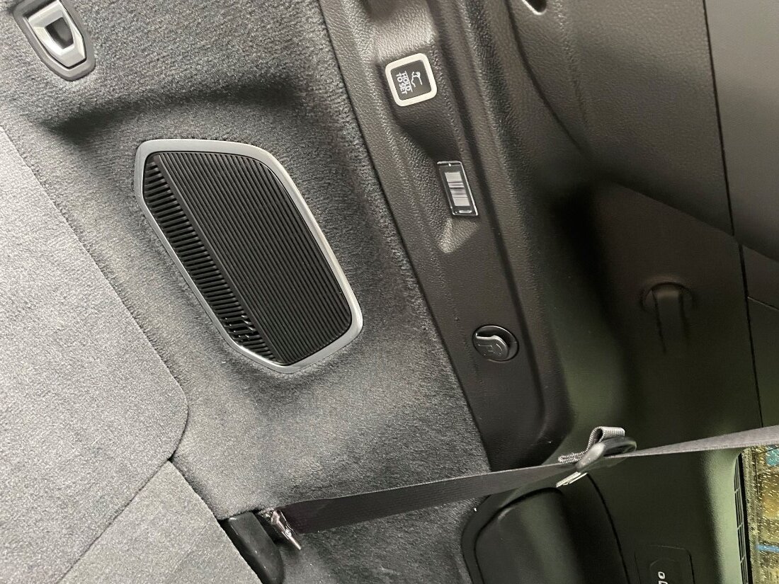

Нашел вот это

12 часов назад, Rastico сказал:
Нашел вот это
В итоге открыл лючок?

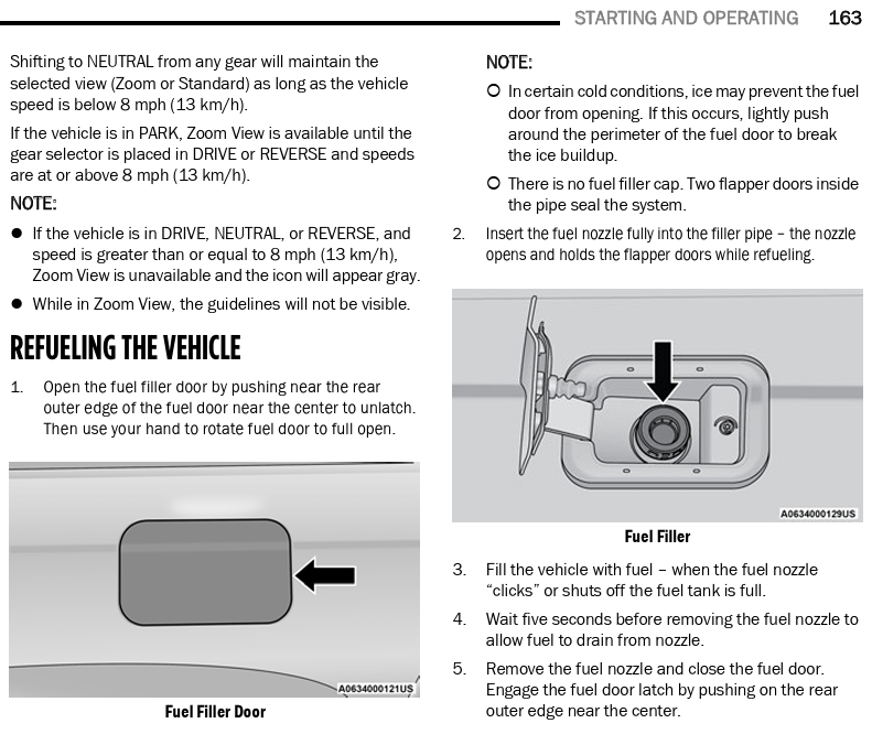

19 часов назад, Rastico сказал:
чтобы открыть люк бензобака заведите машину и нажмите на люк, он и откроется
Вроде и в телеге обсуждали, и в мануале пишут - нет требования заводить двигатель, т.к. нет замка блокировки. 🧐
Тупо механический фиксатор push-to-open.
9 часов назад, Nordicus сказал:
Это я про другие модели. Я вчера таких роликов много посмотрел ))

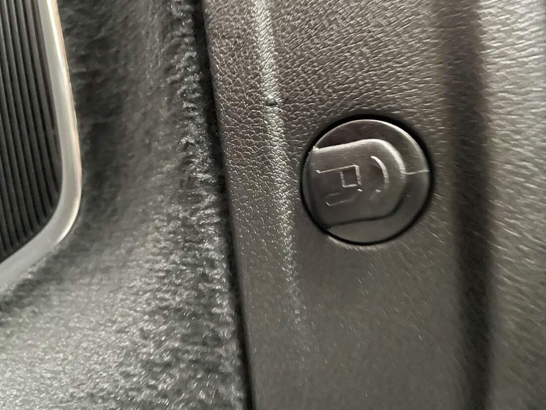

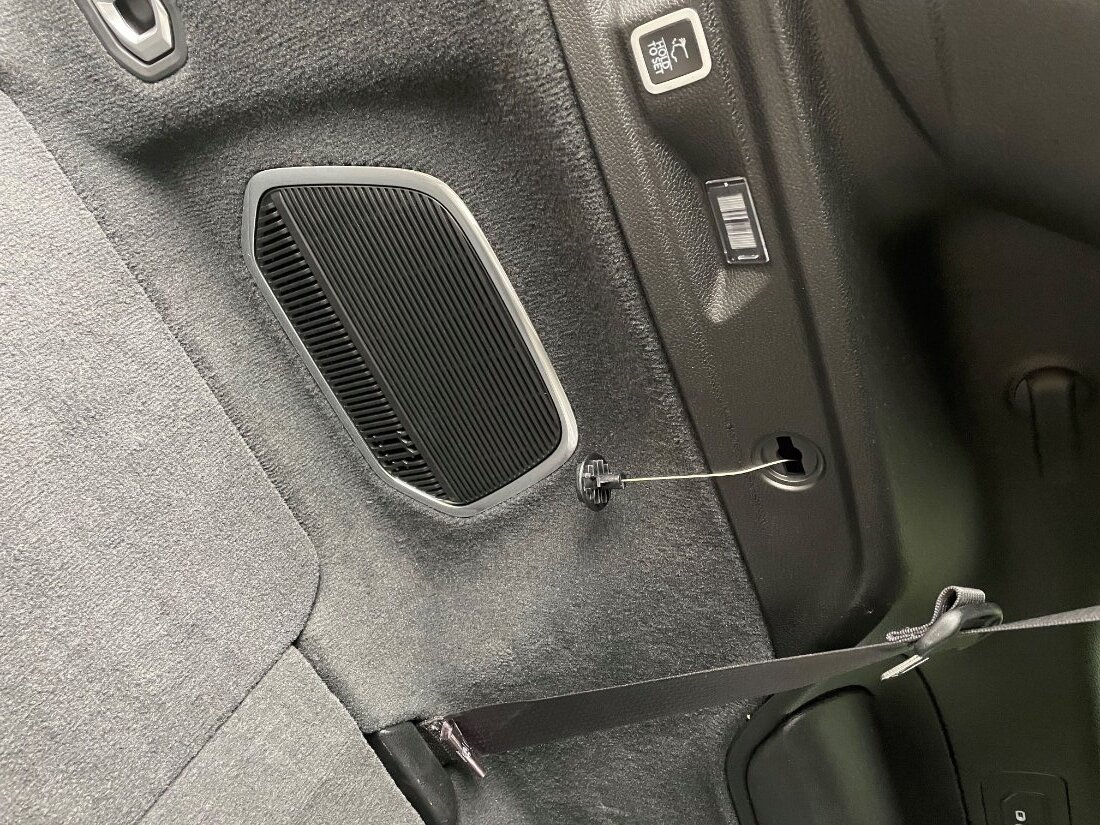

11 часов назад, cableman сказал:
Да, открыл.
Просто аккуратно тянем за шнурок (больно уж он хлипкий), после этого обычным нажатием на люк.
Кстати, после этого, больше не клинило крышку.
Видимо это был какой-то разовый перекос.

У меня на коротком нет никаких шнурков . Крючек выташил посмотрел и обратно вставил. А Бензобаак открывается и при закрытой машине. Обсуждали уже в другой теме...
