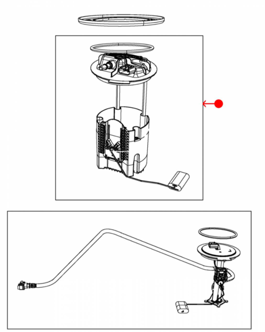

Приключения продолжаются. После замены распредвала и сопутствующих деталей, после приблизительно 200км пробега вернулся звон больно похожий на стук пальцев при плохом бензине, так еще и основательно зажужжал бензонасос, чего не было до ремонта. По этим признакам, думаю, не мешает для начала бензофильтр поменять. Как я понимаю, установлен он непосредственно в баке? Есть у кого-нибудь процедура замены и как е могут быть подводные камни?

4 hours ago, up6 said:
это часть насоса... отдельно не поставляется
где фильтр?Screenshot_20250521-072644.thumb.png.322df53bcb4b2faf257140b133816be2.png
7 520
снизу в корпусе основного насоса
Автомобиль: 2021 WK2 High Altitude
Есть лючок доступа или бак снимать надо?
7 520
снимать бак

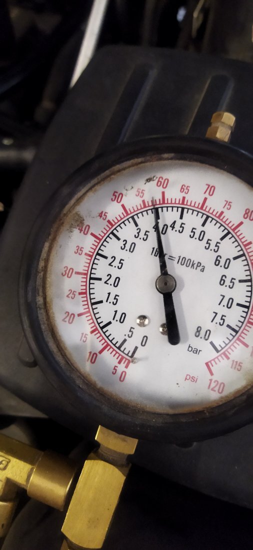

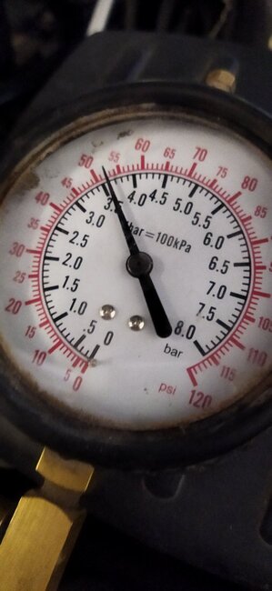

Добрый день.
Сегодня проверил давление насоса: 3,6 на вкл зажигании; 3,9-4.0bar на заведённую. После остановки двигателя давление минут за 10 упало меньше 1,7-2,0 бар. Оно так и должно падать? Или все же обратный клапан не держит?

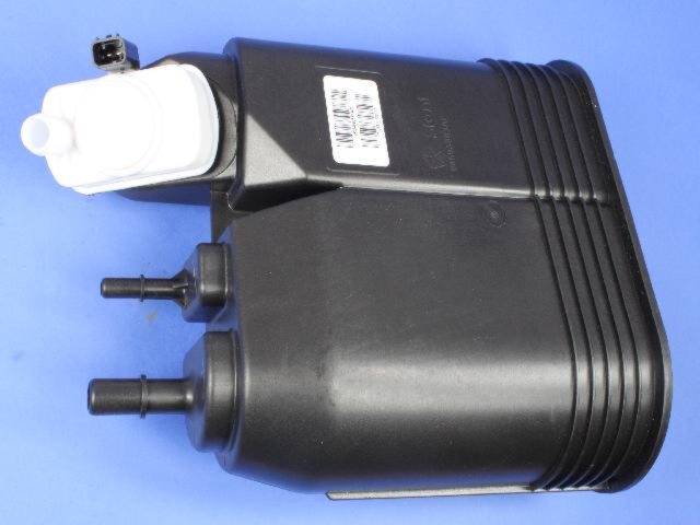

Приветствую всех.
С приходом холодов проблема запуска ушла. Но появилась другая.  При заправке отстреливает пистолет. В баке литров 20 . Заправляю 50л, при этом на +25 литров отстрел пистолета. Потом через каждые 5-10 литров опять отстрел. Проверено на нескольких заправках.  В дизельном КК была такая проблема, там забит был "грибок" шланга вентиляции бака. Расположен он в левой арке заднего колеса. Забивается грязью.  На бензине наверняка что-то подобное реализовано. Схему бы....
7 520
8906751672350
сзади по бампером спрятана вот такая херобора с активированным углем, на старых крайслер она могла давать такой эффект, на Грандах не припомню
497
Другой
3 часа назад, up6 сказал:
8906751672350
У меня правда Компасс, но суть примерно та же . Был период , когда я заливал бенз под самое немоги(под пробку). И предполагаю, что тем самым залил я уголь в такой «хероборе». И приобрёл я эту проблему - отстреливание пистолета на любых литрах , на любых заправках. Пока искал причину, а потом и саму «херобору», время шло и уголь наверное постепенно подсох и отстреливание стало реже и реже, а потом и совсем пропало.
