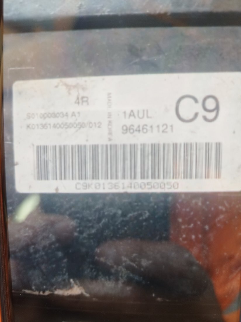

Только что, cheleken86 сказал:
Советуют вот это поменять, это оно вообще?
70
Автомобиль: Cherokee-3 KK (2008-2013)
Прежде чем что то менять, думаю стоит проверить в мозгах ли дело.
