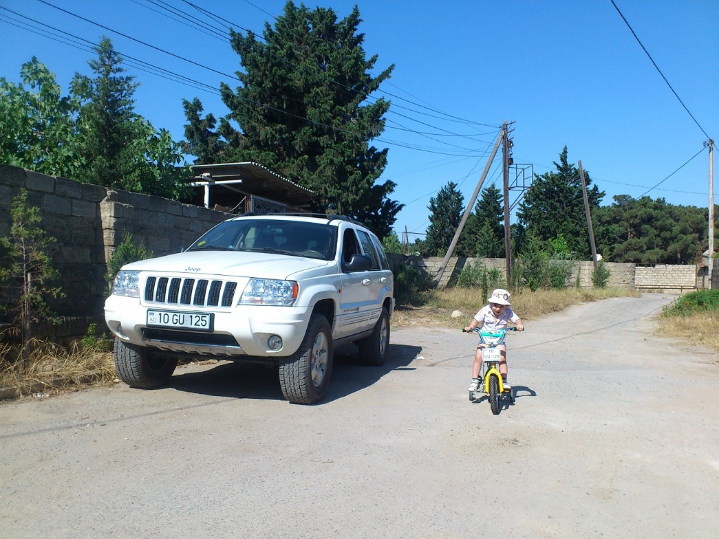

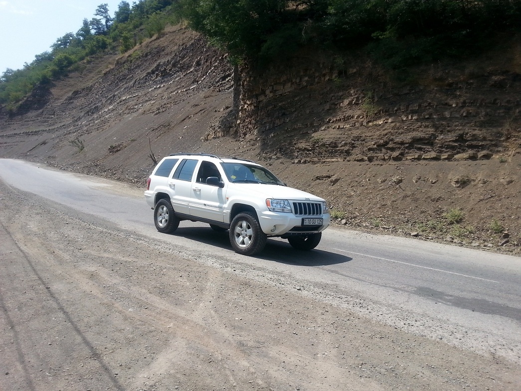

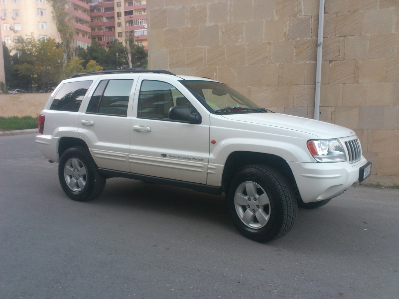

и фото после т.н. лифта - там только проставки пружин (5см перед, 3см зад), переходники амортов, и другие отбойники. При этом чувствую что мосты чуть ушли влево, слегка.

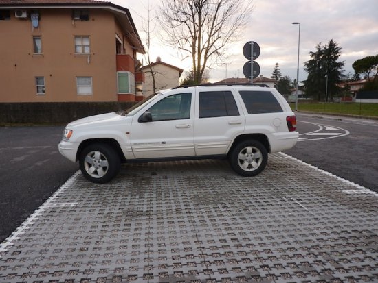

фото машины на родине, до т.н. "лифта"
В белом цвете редкий "зверь" на наших широтах.

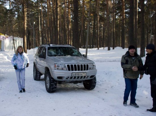

270
0 л. 2004 г. 242
Само блок 3
73
33 Стт
мегаджет 3031 M турбо
лемм 2001 турбо
шноркел
силовой бампер
лебедка 12000льс
экпедис. багажник
светодиодные балки 180в+36в
люстра боковую вессем
Стаб задний выкинул))
В планах силовые пороги, бампер,лебедка,шнорк.
Все это правильно решение :good:
