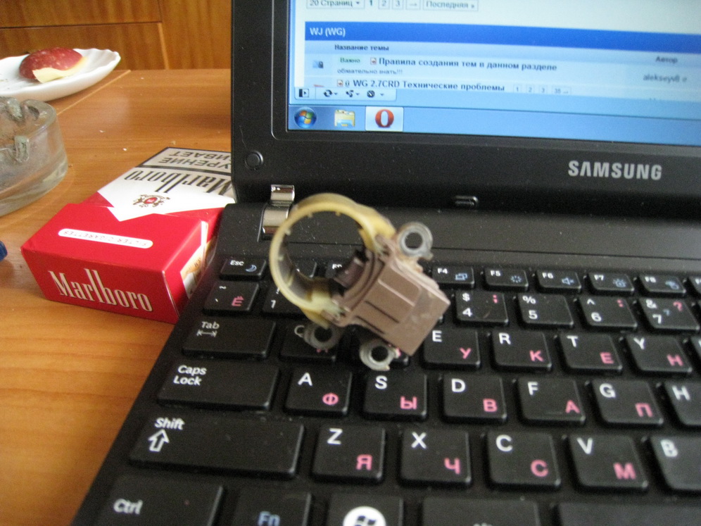

Начался гимор пару недель назад. По вольтметру бортовому напруга не поднималась выше 12 вольт, т.е. работа только на аккуме. Ревизия проводов и разъемов ничего криминального не выдала, но удар по генератору ключом среднего размера, исправил ситуацию к лучшему, зарядка пошла :) Диагноз - щеткам хана, как оказалось в последствии оказался правильным. Трабл проявлялся раз в несколько дней, все откладывал, и до гаража не мог добраться уже 2 недели, а вчера уже на ходу начала пропадать зарядка, при резком наборе газа и закладывании тахометра в 4-5 тыс. оборотов вольтметр падал с 14 вольт на 12 и щетки стеклоочистителя еле по стеклу ползают. С утра нашел конторку по ремонту генераторов, у них оказалось несколько филиалов в том числе и в 200 метрах у мя от дома :) Заехал, диагностика - бесплатная. Думал заодно и подшипнички сменить, но ребята покрутили гену и сказали что подшипы абсолютно живые и их трогать нет смысла, менять только щетки, они реально были уже стершиеся. Щеточный узел с заменой 700 рублёв. Никаких опозновательных цифирей на нем не нашел. У нас он вот такой:

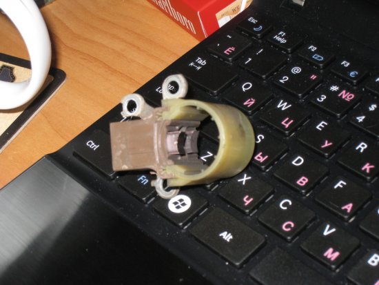

Ну и ценники Коломенских сервисах. :blink: Вот здесь как его снять http://www.4wd.ru/forum/index.php?showtopic=9919&st=20.А что бы заменить щетки покупаем самый дешёвый щёточный узел от ВАЗа или ГАЗа (6,5мм ширина*5.0мм толщина,размеры оригинальных щёток)Полукруг со щёточного узла на фотографии снимается легко .Потом с обратной стороны в местах пайки контактов просверливаем сверлом 3.5мм отверстия ,чтобы долго и мучительно не перегревать пластик .Греем эти места паяльником старые щётки вываливаются.Берём новые щётки не забываем пружинки при этом.Чтобы просунуть контакт новой щётки в отверстие можно воспользоваться разогнутой тоненькой скрепкой ну и припаиваем их по месту. Щётки утапливаем до упора они должны легко входить и так же легко выходить если не будут выходить легко то до якоря не достанут.Утопленные до упора щетки не должны выступать более 1.5мм от края узла лишнее снимаем напильником Торцы можно обработать круглым напильником.Теперь одеваем защитный полукруг и ставим отремонтированный узел на место.

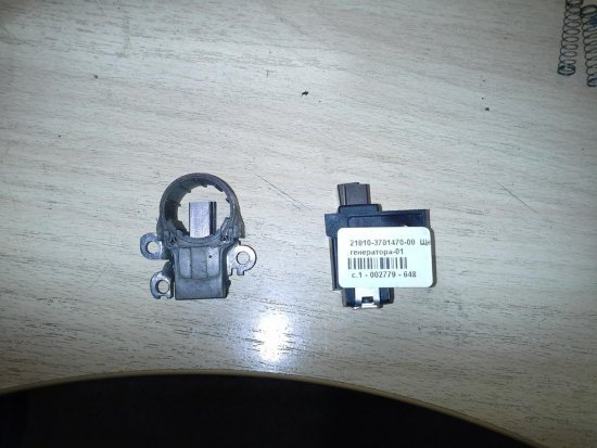

ваз 2110 и небольшой пилинг алмазным надфилем была такая же бядя в свое время

Приходишь в магаз со старыми даже кончеными щетками и показываешь продавану.... И вмес е с ним подбираешь исходя из наличия. Мне подобрали от классики ваз.

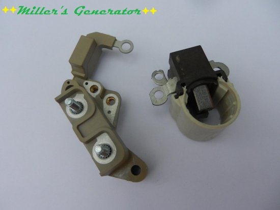

Есть ремкомплект, называется Dodge Alternator rebuild kit for a Denso alternator  -  брал с Ebay.com, сейчас цена 2 379,25 руб. Есть вариант подешевле (фото 2) стоит - 909,59 руб. Там только щёточный узел и мост. То же с америкосии. Помониторь интернет думаю можно найти дешевле. Это если хочешь оригинал. А так да, запчасти автоВАЗ рулит.
