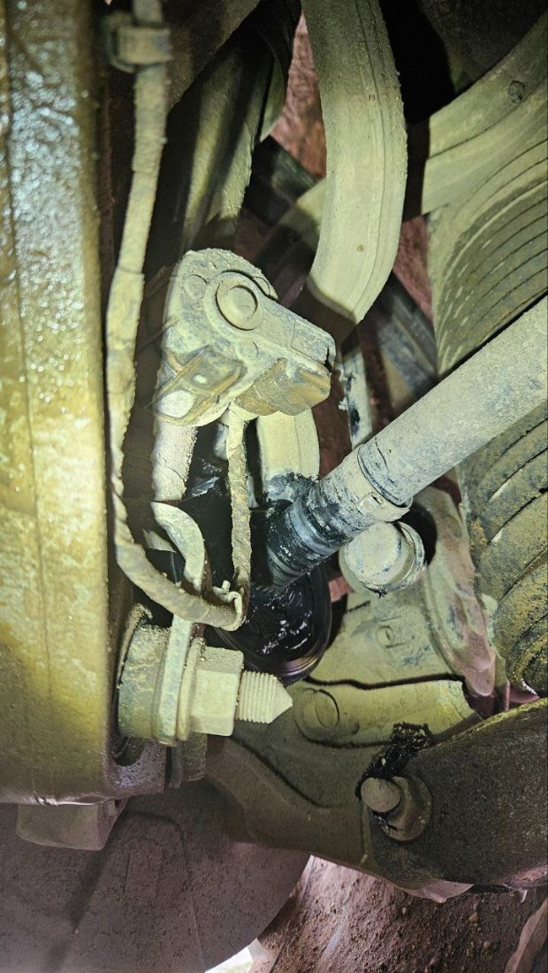

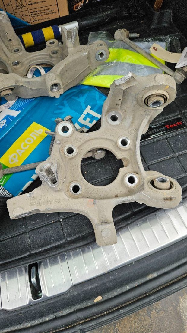

Коллеги, столкнулся с проблемой. Второй раз за год отрывает реактивные тяги и тяги стабилизатора поперечной устойчивости заднего моста. Отрывает с мясом из кулаков.
Ситуация максимально неприятная, но больше непонятная. По бездорожью не прыгал. Регулярно езжу по гравийке, так как живу за городом, но она без серьезных ям,  местами стиральная доска конечно, но не критично. По крайней мере по ней в таком же режиме езжу на RAM 1500, раньше на Mazda CX 5.  Да и не верится как-то, что подвеска GC разваливается от периодическое езды по гравийке.
Первый раз оторвало на обоих кулаках примерно через год после покупки, тогда каюсь заехал на колдобины по проселку чуть быстрее, чем стоило, но опять таки ничего экстремального. После этого поставил новые кулаки и тяги.  Второй раз сегодня, спустя полгода примерно после первого, оторвало только на одному кулаке, но все то же. Небольшая деталь, что после замены передних рычагов (да, это тоже со мной случилось) до сегодняшнего дня больше месяца в сервисе не могли нормально настроить развал-схождение по заднему мосту, так как таких машин всего пара в городе и просто нет опыта. Зад било и переставляло на кочках и стыках будто едешь на перекаченных колесах. Так отъездил пару тыс км, пока вчера вроде не выставили так, что перестало бить, но пока ехал домой, заметил, что зад стало совсем немного раскачивать после кочек и лежачих полицейских. Сегодня когда выехал из дома, раскачка стала сильней, а после 5 км и разгона на 100 км/ч стало мотать так, что было не безопасно. В итоге на правом кулаке история повторилась.
Когда это случилось первый раз, я списал на брак, но второй раз это уже неприятная закономерность. Пробег всего 24 тыс, так что явно этого не должно быть.
А теперь вопрос знатокам, что могло послужить причиной?

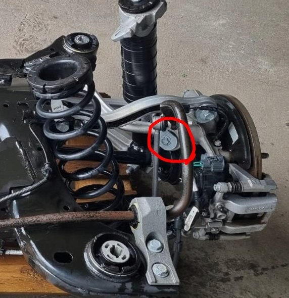

Я пока просто анализируя последовательность событий склоняюсь к тому, что кривой развал схождение в купе с регулярной гравийкой на скорости 70-80 км/ч могли нагрузить реактивную тягу или тягу стабилизатора в нерасчетном режиме, что привело к образованию трещин в алюминии. А после вчерашней коррекции развала-схождения, углы приложения нагрузки опять изменились и все порвалось окончательно. Я не настаиваю на такой версии, но других пока нет. Так же не нашел упоминания такой проблемы в американском интернете. Никаких отзывных компаний тоже не было. Сами рычаги целые, вырвало места их крепления к кулаку. Фото печали прилагаю. Так же показал на сборке подвески место крепления рычагов.
Что из двух отлетело первым сказать не могу, но раскачка сначала была небольшой, так что возможно первой была тяга стабилизатора. Но я могу ошибаться.
