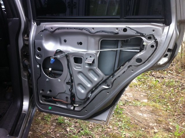

Майские праздники - отличное время чтобы поковыряться на даче с машиной! Я решил попробовать установить шумоизоляцию своими руками в одну из дверей. Купил в Руси пару листов виброизоляции и лист Сплена. А заодно и коробок пистонов дверных панелей от Калины - мне они показались наиболее похожими по размеру на наши.
Раздербанить первой было решено заднюю правую дверь, как самую удаленную с места водителя, чтобы в случае косяков они были менее заметны.

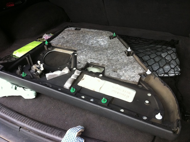

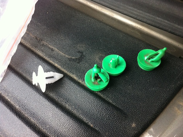

Для снятия дверной обшивки надо открутить отверткой с шестигранной звездочкой винт под ручкой открывания двери с внутренней стороны и крестовой отверткой шуруп в углублении для руки. В случае передней двери сверху есть заглушка с еще одним винтом. После этого сдергиваем обшивку руками или с помощью отвертки (с намотанной изолентой, чтобы ничего не поцарапать), отключаем проводку к электростеклоподъемнику и снимаем две тяги замка двери.

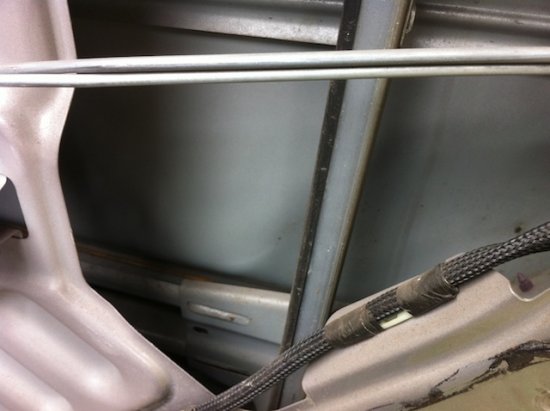

Сама панель выглядит так изнутри. Минимальный кусок шумоизоляции там все же есть.
Вот кстати родные пистоны (при снятии двери ломается 30%) и пистон от Калины (при снятии двери ломаются все пистоны)

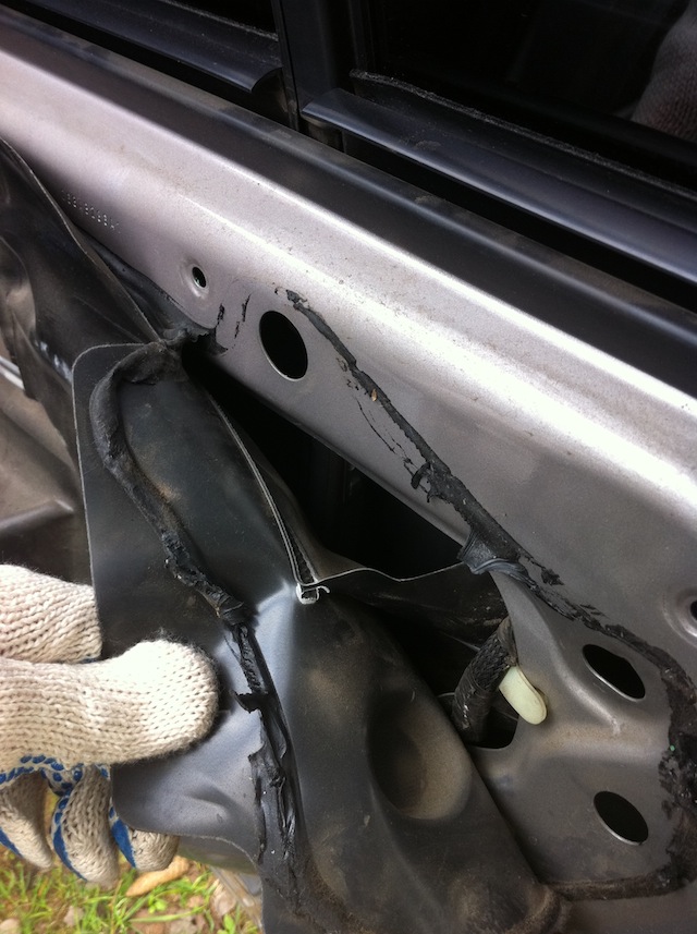

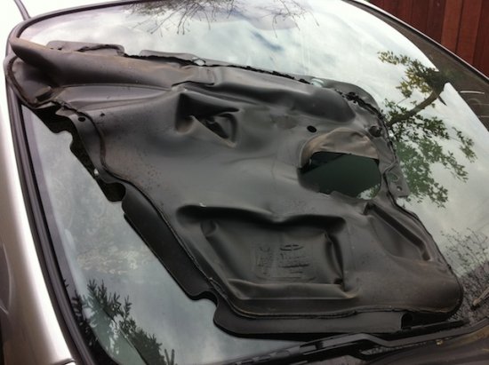

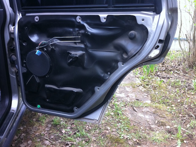

На двери остается висеть гидроизоляция. Снимаем колонку, отрываем гидроизоляцию (она держиться на каком-то очень липком гудроне и после отрыва спокойно приклеивается на место)
Вот так гидроизоляция выглядит с внутренней стороны

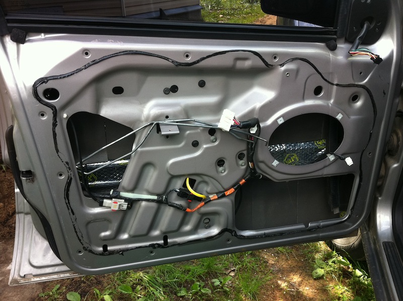

Голая дверь

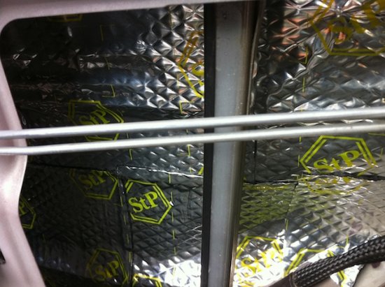

Внутри пусто. Но мы сейчас это исправим. Для начала вымываем грязь из полости и обезжириваем поверхность

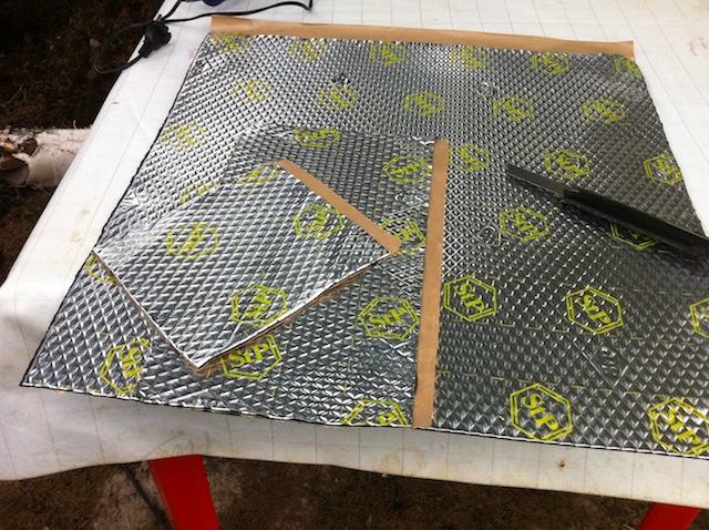

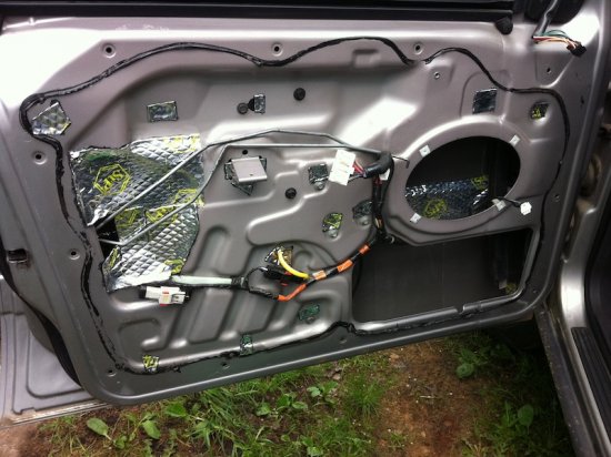

Берем вибропласт, разрезаем на куски примерно 15х15 см (если больше, то их неудобно будет засовывать внутрь), подогреваем феном и приклеиваем на внешнюю сторону двери

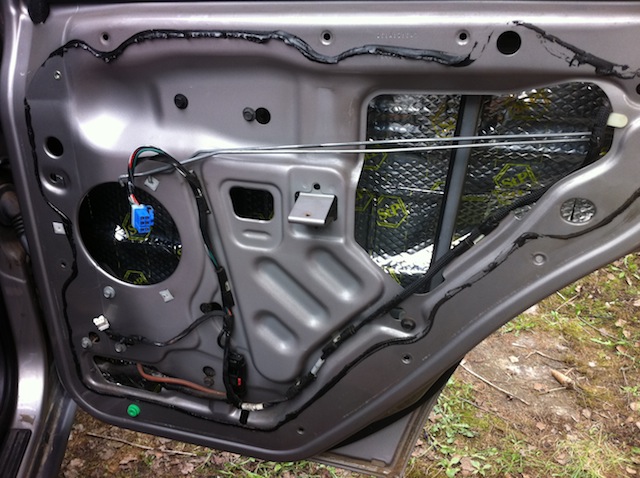

Заклеив максимальную площадь, переходим на Сплен и клеим его поверх вибропласта
После чего заклеиваем полости вибропластом.
Далее ставим обратно колонку, панель (не забыв поставить тяги и подключить стеклоподъемник).
Остальные двери пока не трогал, поэтому про эффект не спрашивайте.

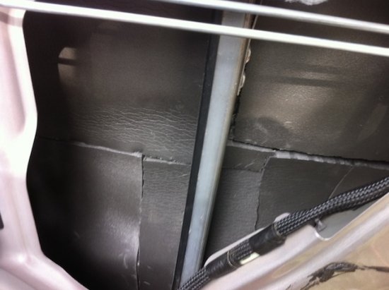

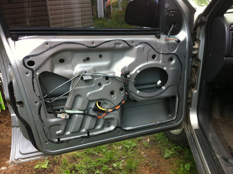

Доделал за выходные все двери. Начну с конца - результатов работы. Эффект однозначно есть, но я ожидал большего. Что изменилось - практически не слышно гула шин по ровному асфальту, только работа подвески, двигателя и свист ветра (воздушные завихрения, не путать с супермодератором). Практически не слышно автомобили, двигающиеся в попутном направлении. Не слышно людей, которые проходят рядом с машиной (если они конечно не орут на всю улицу). Что хорошо слышно - гул шин проезжающих рядом машин когда стоишь на месте. Тут узкое место уже стекла - надо ставить двойные либо ждать пока выпустят какую-нибудь нанопленку, которая наклеивается на стекло и не пропускает звук :)
Немного фото.
Дверь передняя сток
Дверь передняя с наклеенным внешним слоем вибропласта и сплена
Полностью готовая
Использованный материал: 6,5 листов вибропласта, 1,5 сплена и пачка пистонов от калины. Если считать листы как 7 и 2, то получается 2538 рублей.
Время: примерно 8 часов с перекурами
Прибавка веса: лист вибропласта весит примерно 1,5 кг, сплен 0,5. Получается 10,5 кг.
Что еще: помимо звукоизоляции улучшилась еще и теплоизоляция, которая тоже не ахти какая хорошая. Так например при выключении двигателя зимой салон достаточно быстро охлаждался, ноги начинали мерзнуть. Надеюсь, что теперь зимой будет теплее, летом холоднее (при работающем кондиционере).
