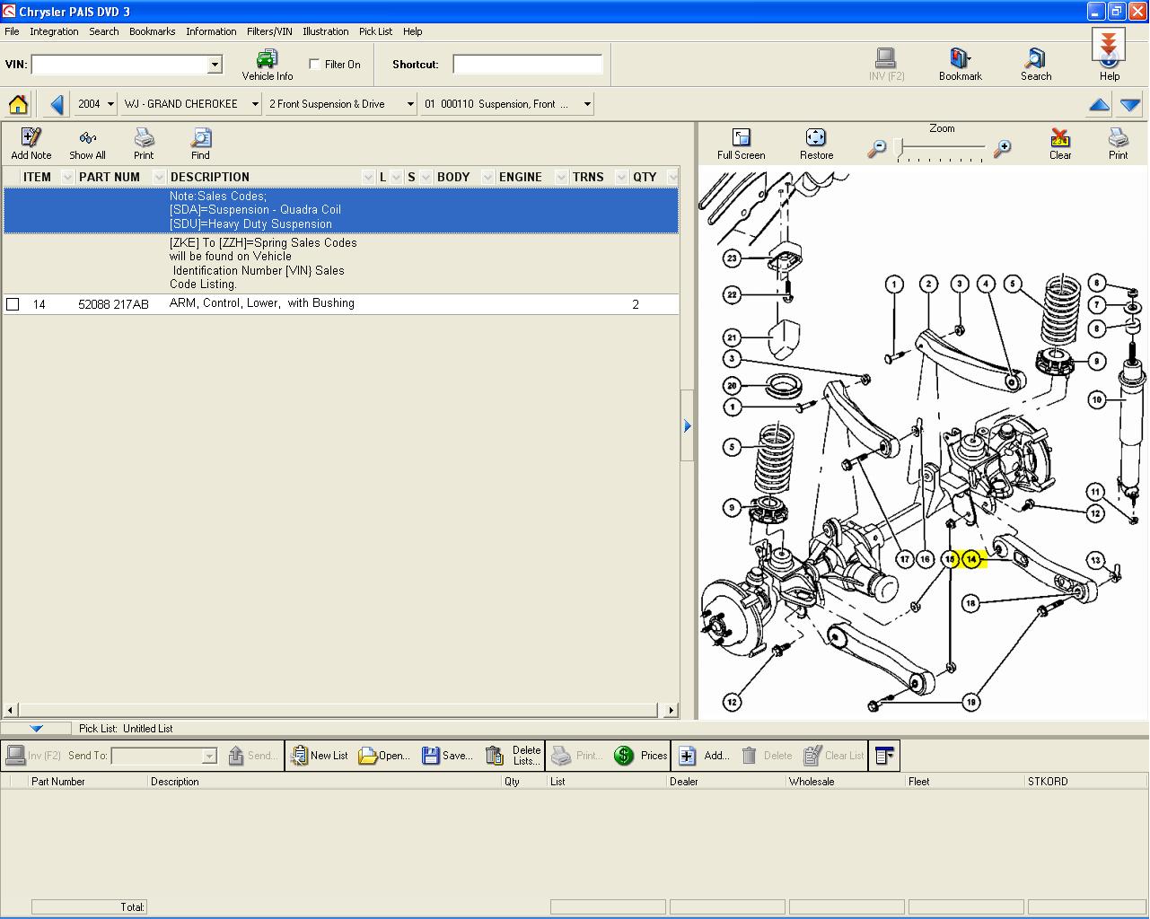

почему у оверланда другие номера, а?
114
Город: Мосальск
а какие номера у овера? и где это регламентировано?
44
Автомобиль: WJ laredo 4.0 Selec Trac 2002
Город: KZ
Регламентированно в PAIS, пометкой SVD. Номера завтра скажу.
114
Город: Мосальск
тыкни носом в сылку где это?

завтра скрин сделаю и вставлю.
44
Город: KZ
меня тож. может я не там смотрел :huh:
см. вложение:
114
Город: Мосальск
см. вложение:
не понятно, а для лоредо тогда где номер на этой таблице?
Моя ссылка
44
Город: KZ
ларедо и лима считаются стоком по подвеске, а овер - уже опция.

см. вложение:
52080138AA по каталогу шел только на Оверлэнд американский и только на 2002 год почему-то.
52080138AA перешел в 52080138AB, который, в свою очередь, уже снят с производства. Так что теперь на любую подвеску идет 52088217AD на США и 52080306AC на Европу.

см. вложение:
Это устаревшая информация, данные рычаги перестали существовать начиная с 2003 модельного года с индексом АВ.
После этого идут унифицированные рычаги для всех комплектаций и двигателей.
