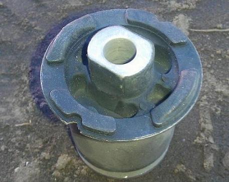

Брал оригинальный сайлент на WJ, на нем две маркировки ZJ-52038026 и WJ-52088220
48
Автомобиль: WJ
2004 года
Подтверждаю. Лично вчера видел на родном с/б два номера.
80
Автомобиль: Jeep Grand Cherokee WJ 1999 4.7 Limited
Ну, это как бы по теме выше уже подтверждено с картинками, т.е. это не неожиданность. =)
