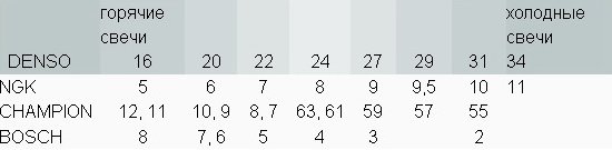

Товарищи, а никто не подскажет, какие свечи лучше поставить на 5.9? Даигностика показала, что свечи умерли... полностью. Сейчас стоят какие-то 4х-контактые Bosch. В каталоге екзист какое-то нереальное количество всяких разных от 70 до 900 рублей за штуку. Какие стоят у Вас?
Любые "горячие"(с длинной юбкой изолятора), подходящие по резьбе(шестигранник на 16, диаметр 14мм, длинна 19мм), выступающий электрод 3-3.5мм, зазор 1-1.1мм. Брэнд - сродни религии, кто во что верит, тот то и берет.
Вот разбивка калильных чисел нескольких производителей:
