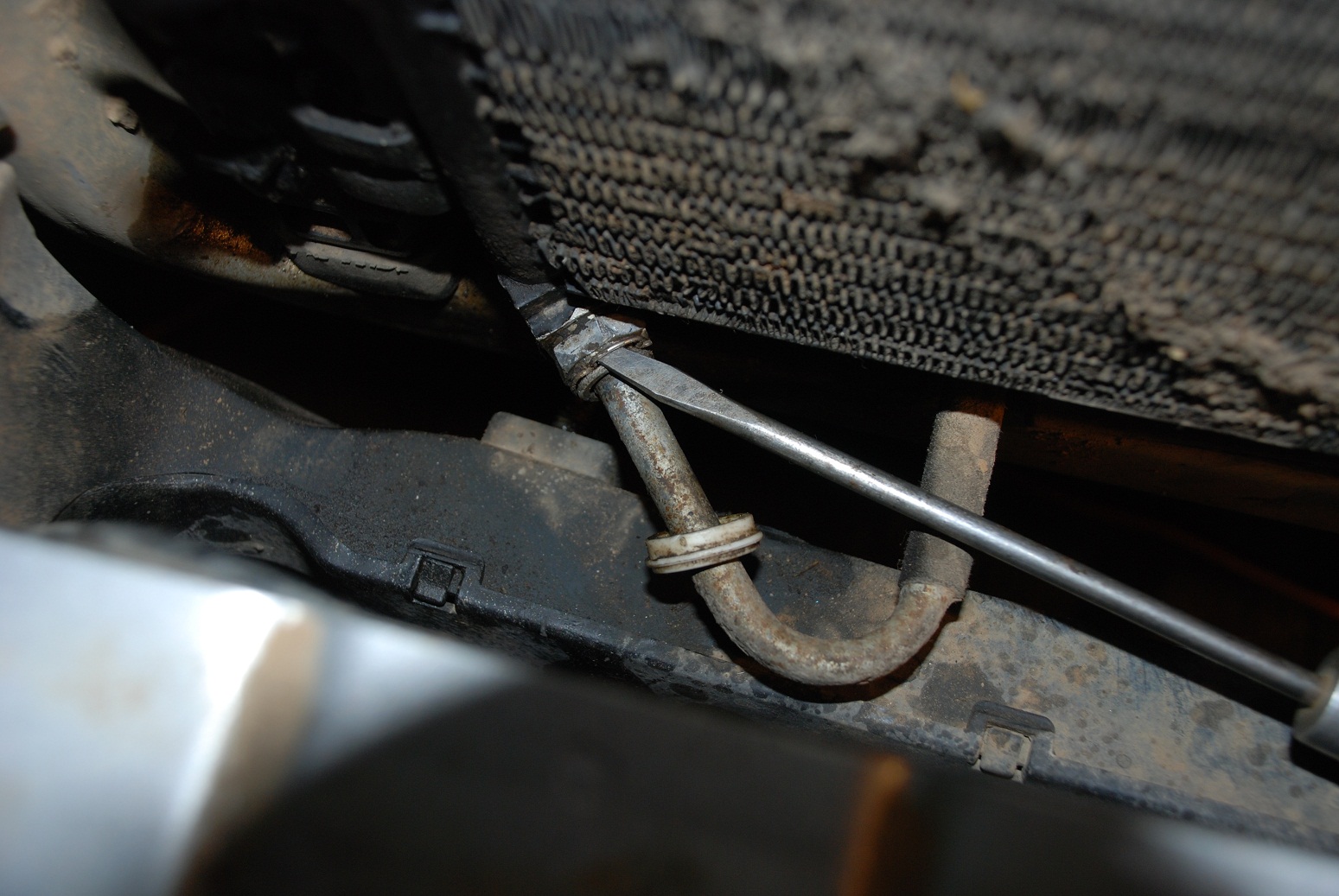

В воскресенье решил встать по раньше и сгонять на родник за водой. Завожу машину, все как обычно - завелась. Чуток грею. Ну думаю хватит греть, поехали. И приехал... Передергиваю селектор акпп, а результата НОЛЬ! Я по всем режимам, тоже ноль. Проверил уровень жижи, в норме. Скинул на полчасика клемы с акб, тоже ничего. Начал ломать голову, может раздатка зависла на нетрали, пощелкал, вроде нет. Дай думаю проверю наверняка. Скинул задний кардан. Пощелкал, покрутил - все режимы работают. Дальше, уже коллективным умом решили. Скинуть трубку обратки масла, которая с радиатора. Легко снять. Завожу. По идеи должна течь жижа! А нет! Ничего! Я по всем режимам. Дал оборотов. Ничего - сухо!

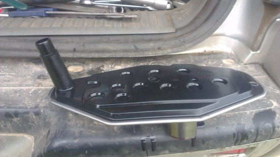

Поддон снял. Масло слил, почти без потерь (запас есть). Фильтр почти держится на соплях! Еле, еле сидит в уплотнительном кольце. Дам немного стечь маслу и буду собирать...

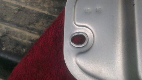

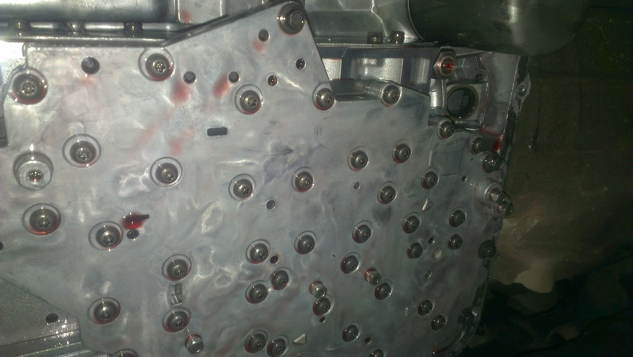

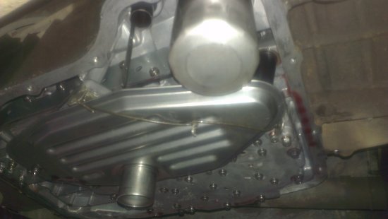

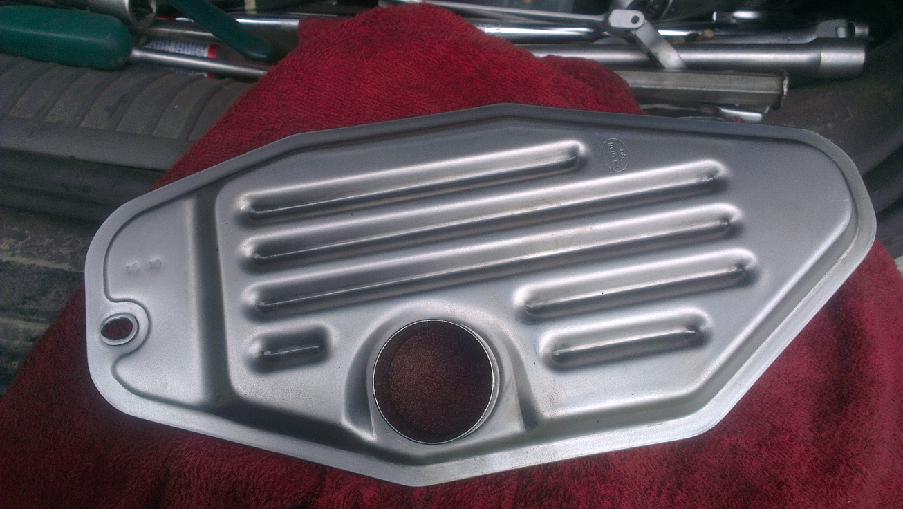

Не большой фото отчет о ремонте...
Причина ясна. Пластиковая часть фильтра немного деформирована, от нагрева ее чуть вспучило. Получился как бы рычаг + вибрации. Вот и трубка фильтра и выскочила. Решение нашел, но временное, что было под рукой. И подложил шайбу под фильтр, в месте крепления, чтобы пузо фильтра отвести от платы. Получилось надежно. Машинка сразу поехала. Вот осталось как-нибудь зафиксировать трубку охлаждения и можно делать нормальный тест-драйв!
