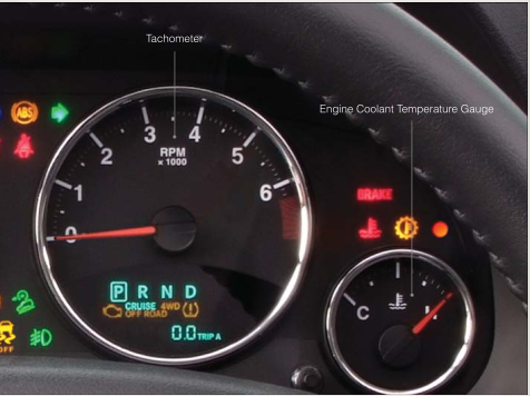

  11. Благодарю конечно. Но это относится к мультимедийной системе Media Center 430. С хендсфри и навигацией. У меня же самая простая Media Center 130. И один урезанный бортовой ком с индикацией в зоне тахометра. На нём и отображаются пробег и температура. Вот как их перевести в метрическую систему?

  20. Инструкция по эксплуатации авто раздел ЭЛЕКТРОННЫЙ БОРТОВОЙ ИНФОРМАЦИОННЫЙ ЦЕНТР (EVIC) Индивидуальные настройки (программирование сервисных функций) стр 137 Display Units In: (Система единиц) Информационный центр EVIC, одометр и навигационная система Uconnect® gps могут работать в дюймовой или метрической системе единиц измерения. Находясь в этом пункте меню, нажмите и удерживайте кнопку SELECT до тех пор, пока не появится команда "ENGLISH" или "METRIC".
