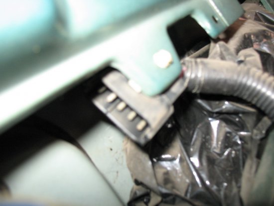

Подскажите кто знает для чего может предназначаться этот странный разъем, который находится под обшивкой левого заднего колеса ?
Возможно к Чейнджеру, но тогда не понятно какой марки ? Ибо я купил от дорестайла PHILIPS_22RC026 там разъем совершенно другой...

Похож на разьем электрики к фаркопу.

Кстати уже написав вопрос я тоже подумал может это к фаркопу, тогда по-идее нужнол прозвонить его и там должны быть сигналы от габаритов, стопов и поворотов.

Разъем прозвонен, это действительно на прицеп, там выведены габариты, стоп, повороты, даже задний ход и толстый голубой провод - это Electric Brake.
Он, без вариантов. Только если колхозить свой жгут, надо ставить разгрузочные реле.
В оригинальном жгуте стоят 3 реле, вместо поворотов моргают стопы.
Слав, большой голубой провод это вроде масса че ты сразу умя не спросил про разьем? я как то зимой на европейце прицепное делал :lol2: там еше 3 релюхи есть
Это не "вроде масса", а именно electric brake.

там с свое время стоял модуль LOM - контролирующий заднюю светотехнику...
@up6, откуда дровишки?
Блок контролирующий задние фары стоит в багажнике, по лдевому борту, за лючком. И разьем у него больше.

и разъемов на LOMe 2 было... верно?

На фото - разьем под штатный жгут фаркопа.
