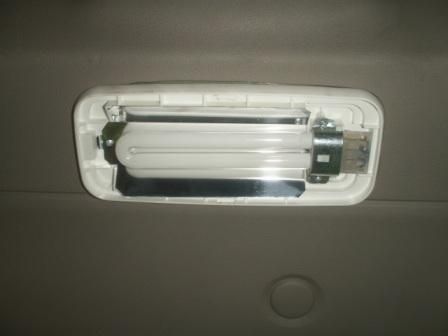

И так пришло желание отремонтировать сломанное освещение багажного отсека. После попытки извлечь перегоревшую лампочку из цоколя, пришел к выводу, что, почему то все сломал безвозвратно. После непродолжительных обдумываний дальнейших перспектив за бутылкой пива, решил не только отремонтировать освещение, но и так сказать улучшить ТТХ штатного светового прибора при помощи замены на более мощное и современное ЭНЕРГОСБЕРЕГАЮЩЕЕ световое устройство (тем более, что по указу главы страны все рано или поздно должны последовать этому курсу).
И так как говорится мысль, пришла – денежка из кармана ушла……
Сразу уточню, что с момента прихода мысли и до момента материализации светового прибора на крышке багажника фотоаппарат отсутствовал. Поэтому, к огромному сожалению, не могу предоставить фотоизображений на темы (мыслитель с пивом, поход в магазин, выбор продукции, приобретение, установка)
Акт первый: Поход в магазин
Сел в автомобиль и поехал прямо, на лево, прямо, налево, прямо, круг, прямо, право, лево, разворот, право приехал! … пробка. Стою…жду. Поехал, право, лево. Всё приехал. Парковка зашел в магазин.
Акт второй: Выбор продукции
Хожу, пялюсь на полки всякая. Полно товаров заморских, но и РусскыхЪ не менее! Внимательно изучаю диодную ленту – Лепота но, что, то сомнения гложут рассудок мой. Иду далее. Смотрю в отделе шлак Российский лежат плафоны по 450 и по 470 рублей с лампой энергосберегающей сразу в комплекте! Красота! Прошу Великого продавца консультанта изыскать возможность и дать мне простому смертному подержать в руках моих выше указанный колдовской светильник. Продавец, всячески показывая какое одолжение он мне делает удаляться на склад. Жду как Малыш Карлесона……….. с нетерпением. Уши закладывает, кидает то в раж то в холод, попутно внутри гуляет волнами волнение! Напряженность нарастает…. (пытаюсь отгонять мысли, что светильники могли закончиться, что великий продавец больше не соизволит вернуться на землю нашу грешную). И вдруг. О!!! Слава Богам Олимпа! Он (консультант) медленно появляется в дверном проёме. Я не верю своим глазам! У него в руках … шайтан фонарь! Бережно и аккуратно, словно хрупкий цветок беру в руки! Вах! Мячик внатурэ! Всё бэру одназначна слишишь! Попутно узнаю, что как и диоды, так и лампы не любят когда они медленно гаснет. Вывод надо прикупить выключатель, и клеммы.
Затраты предстоят не малые:
1) Светильник для ГАЗ 450 рублей
2) Выключатель 20 рублей
3) Клеммы большие и малые 12 рублей
Итого: 482 рублей
Акт третий: Установка
Снимается обшивка крышки багажника. Приблизительно 8 шурупов. Аккуратно снимаем с пистонов. Изучаем расположение ребер жесткости и технологические отверстия на крышке багажника. Прикидываем, что по центру в районе выпуклости механизма стеклоочистителя есть нужное место. Отмеряем, обводим карандашом. Берем в руки ножик, начинаем вырезать, готово.
Установка кнопки выключателя.
Ищем место по крышке такое, что бы вещи находящиеся в багажном отсеке не могли способствовать самовыключению на поворотах или других манёврах. Кнопка не должна сильно выступать от обшивки. Единственное место это штатный фонарь освящения. Делаем в нём технологическое отверстие равное толщине нашего выключателя. Припаиваем клеммы к проводам. Подключаем одни к выключателю, другие к светильнику. Устанавливаем обшивку на место.
Испытания.
Не верится, неужели сработает? (По всей видимости, схожие чувства испытывали Сергей Павлович Королёв или Вернер Магнус Максимилиан фрайхерр фон Браун в момент первых испытаний своих ракет). И так нажимаем кнопку в положение ON ……………. ХЕРВАМ! Васыз даз? Почему? Почему? Почему? Почему? Почему? Почему? Почему? Почему? Почему? Почему? Хьюстон! Хьюстон у нас проблемы! Что делать какой протокол? А блин вот в чем дело на просто открыть или закрыть любую дверь. Главная компьютера обратила внимание, что очень долго светится свет в салоне и вырубила подачу тока. Открываем, закрываем дверь .. ЭВРИКА! Я не верю своим глазам.. Я ослеплен очень свело нечего не вижу!!! Очень ярко, Очень светло. На ощупь нахожу рубильник, закрываю багажник, жду часа три, четыре пока зрение вернётся в норму. Попытка номер три: Уже стемнело, одеваю маску сварщика, опускаю забрало, аккуратно, словно пиротехник в момент демонтажа взрывного устройства заложенного в автомобиле не известной террористической ячейкой, плавно и нежно открываю багажник. Протягиваю руку к копке выключателя… зажмуриваюсь изо всех сил. Выдыхаю воздух, сердце начинает биться всё чаще и чаще в ушах эхо пульсация в висках, в кровь выкидывается не огромное количество адреналина. Воздух становится плотным как дерево, что можно рубить его топором. Эх, была, не была, нажимаю.…… Слышу характерный звук включения лампы становится светлее. Плавно открываю глаза, светло, словно солнце перепутало своё расписание и решило светить в 23-00, словно в полдень. Птицы в соседнем лесу начали щебетать и встречать новый день, бомжи полезли обратно в канализационные люки. Я словно Генри Франкенштейн в своей лаборатории, где провожу ужасные эксперименты, во время грозы через светильник пропускаю ток высокого напряжения, полученный от удара молнии (генератора). Светильник начинает двигаться, он светит аццко!! «Теперь я понимаю, что значит быть богом!»

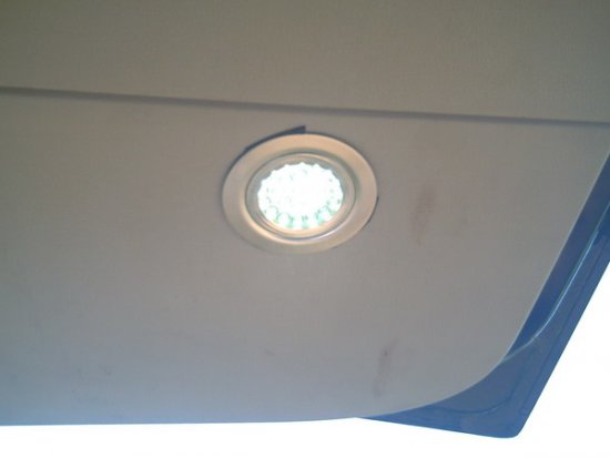

Не знаю...я шибко не запаривался зашол в ближайший атомагаз приличный и взял китаезовский светодиодный блок 30 элементный этакая пластина из " сверх ярких" белых светодиодов исходил из того , какая максимально влазит на место стоковой лампочки . 5 минут работы и усе.."...помещение озаряет яркий белый свет" цена вопроса чтото порядка 300 рублей. похожие элементы стоят вместо саллоных лампочек гораздо светлей и экономичней.

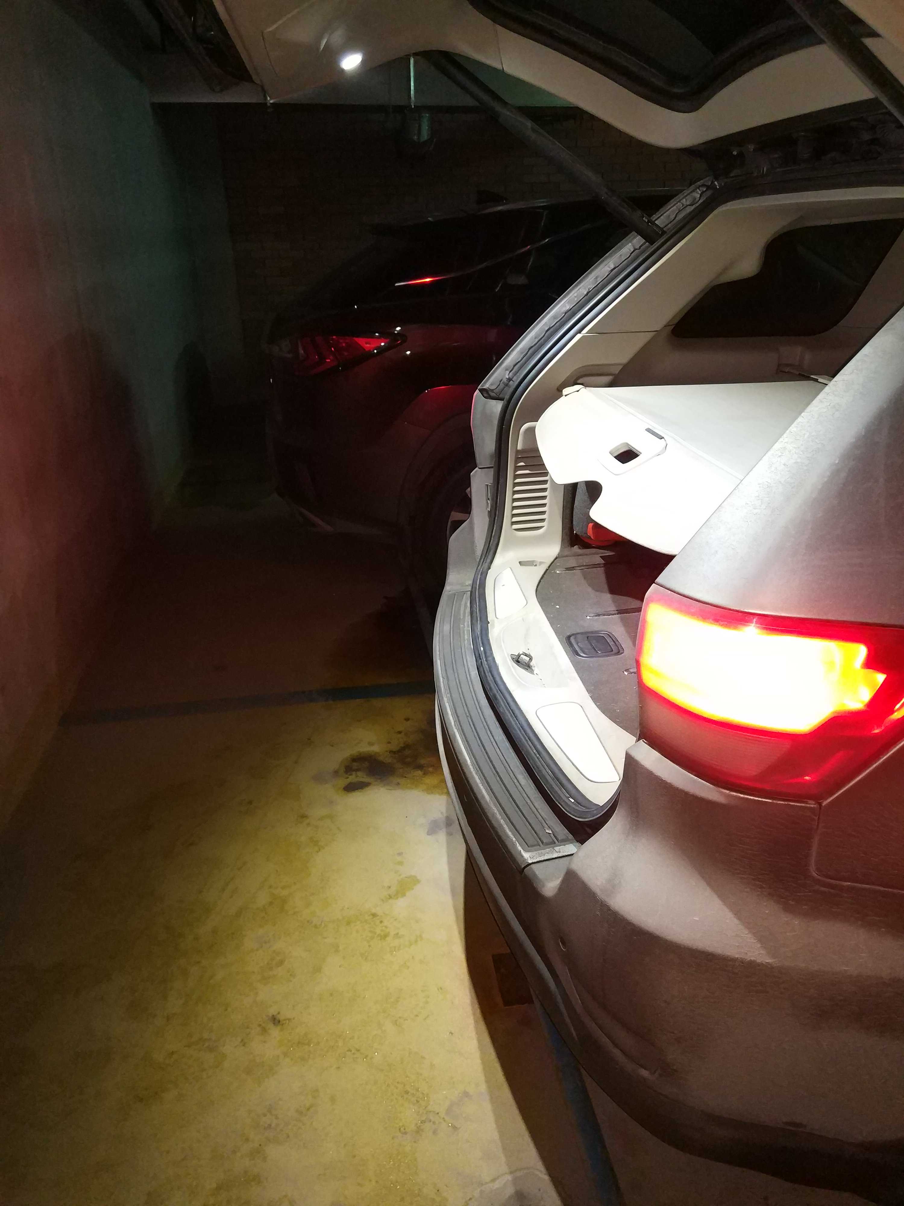

Сложноватый процесс у вас получился. Я сделал проще... купил вот такую лампу фото №1 ( штатное небыло стояла заглушка), подрезал немного штатное место и воткнул её туда.. стало как днем. включается автоматом с открытием багажника.
После установки (при закрытых дверях), лампы подсветки в рукоятках сверху на втором ряду не горят в пол-накала? Или только у меня так?
144
Автомобиль: GC WH 3.0 CRD "08
Не замечал чтобы светились.... Надо посмотреть специально..кстати у меня там тоже светодиоды стоят.. А брал в магазине Мерлен леруа
