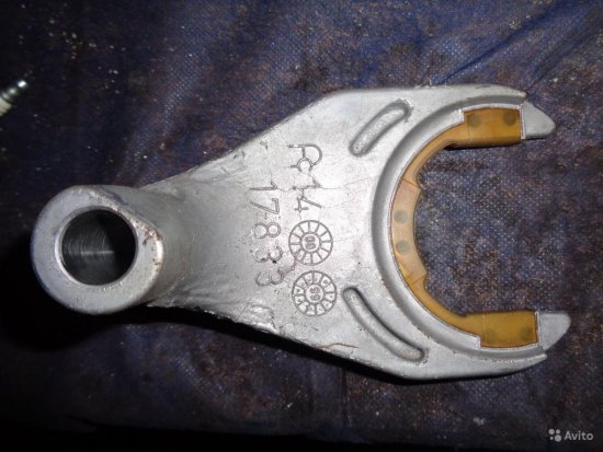

Доброго всем времени суток. постараюсь изложить проблему в кратце. Владею Джипом 96 года,5.2 мотор,раздатка как по вину так и по шильдику на ней 249 OD,на днях расколол корпус самой раздатки,корпус нашёл вроде,ну и соответственно провел ревизию всего агрегата. Все внутренности целые кроме пластиковой накладки на вилку,стёрлась до металла...как я понял вилка одинакова на 249od,231 и 247 раздатке. Ремкомплекты на остальные вилки я нашёл,а вот на эту идёт целиковая. Вопрос,она как нибудь меняется эта накладка? или нужно приобретать вилку целиком? Кто нибудь сталкивался с такими? Фото не моей вилки,но моя такая же. Как видно накладка идёт целиком. Буду благодарен за ваши советы)

Если не выкинул виску старую - перезаправить можно и вперёд. Я бы не стал ОД менять на что-то, хорошая раздатка.

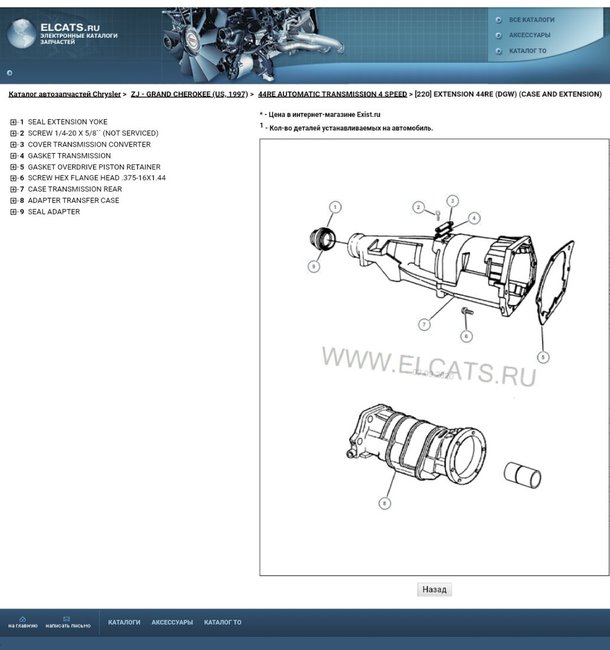

Ребята, подскажите пожалуйста бывают ли акпп без раздатки? Исключительно под задний привод. Двигатель 5.2 л.  Хочу установить свап комплект от чероки 5.2 акпп 97 год  на 21 ю волгу, но мешает раздатка. Может можно просто перекинуть хвостовик коробки от чего-то заднеприводного? Буду благодарен за совет.
37 минут назад, Виктор100 сказал:
Пеханику можно поставить  АХ15
Автомобиль: Гранд чероки 5.2
Город: Сыктывкар
4 минуты назад, Deonis сказал:
Здравствуйте, на автомате не бывает заднеприводного?
14 минут назад, Виктор100 сказал:
Думаю бывает.
Только врятли такой комплект в России найдёте.
Надо пиндосовские форумы и сайты смотреть.
