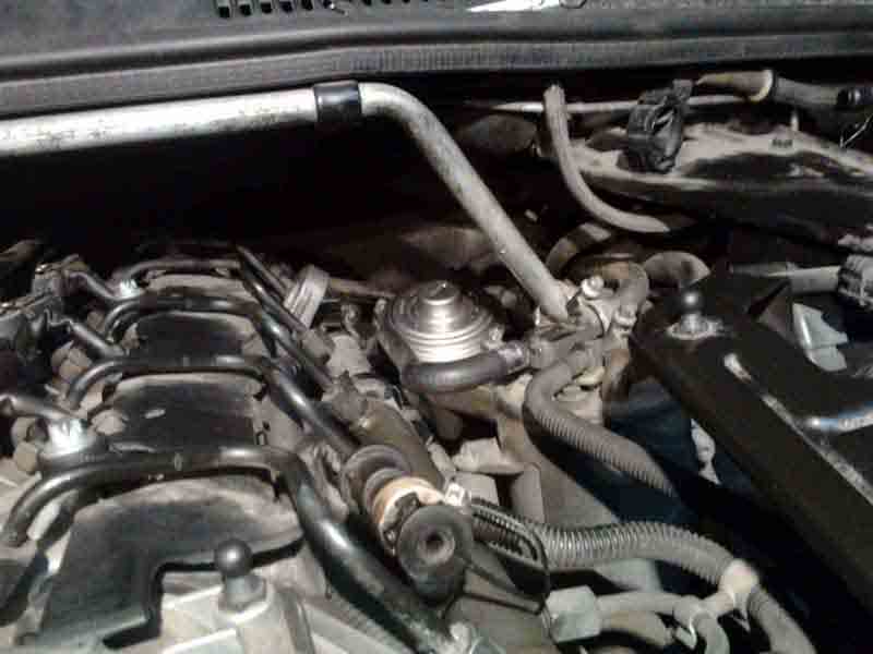

Тоже хотел пойти снять/почистить клапан ЕГР, теперь после увиденного прям не решаюсь....
Автомобиль: Jeep Grand Cherokee 2.7 CRD 2004
Город: Красноярск
Просто руками снимать там очень не удобно, с одной стороны спокойно (относительно) можно подобраться к клапану, а вот со стороны салона увы. Как у меня и получилось, со стороны салона закусило, а ближний край сильно вверх потянул+рычаг небольшой был :blink: Ещё раз повторюсь, при съеме сейчас бы взял две шпильки, вкрутил бы их вместо выкрученных болтов, а между шпилек изобразил бы пластину или две (с разных сторон клапана чтобы были) и гаечками тянул бы эти пластины вверх вместе с клапаном.
Тоже скучно было, дай думаю ради профилактики почищу клапан :rolleyes::mad:

В смысле, в каком? Я сам клапан то ещё не достал, сердцевина то на месте стоит... Сам шток двигается свободно вверх и вниз.

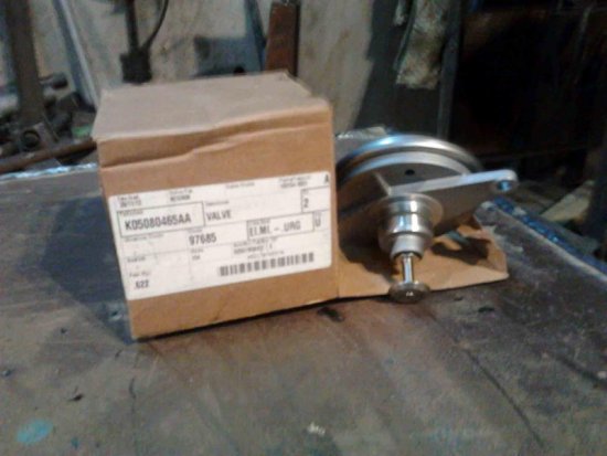

Всем привет! Достал я остатки старого клапана ЕГР с помощью вот такой конструкции (фото 1, фото 2, фото 3), шпилька М6 + 4е гайки, две шайбы самодельные и уголок 20х20 сделанный из профильной трубы 20х20, прорезь под шток клапана чуть больше 4мм, с краю шире, к середке уже (Качество фото не очень, снимал на телефон). Весь процесс занял 2.5 часа неспешной работы, новый встал вообще без каких либо проблем (фото 5 и фото 6). Клапан, как и говорил, поставил вот такой 05080 465AA (фото 4), по стоимости вышел в итоге 5 236,04р. По пути домой двигатель больше не 'горел' (check engine), машина едет нормально, но ошибки в памяти остались, завтра попробую стереть из памяти. Сбросил бортовик по расходу, возле дома комп показывал расход 11.2л/100км (6км пути), но у нас потеплело, +6 на улице.

Я тоже снял клапан двумя гвоздодерами, отломав одно ухо.
Состояние было такое же. Почистил, отмыл и "вбил" обратно, по другому не входил, акуратно через деревяшку молотком (((. После этого стала вылазить ошибка 0403 с чеком естественно и отключением турбины. Чек выскакивал только на холостых после прогрева, т.е. в пробке. Вчера почитил фильтр, который из соленоида болтается, почти не продувался. после этого чек не выскакивал, но и проехал мало. Зато расход реально упал с 16 до 11 !!! Раньше комп показывал 12, а в реальности ел 16, теперь по городу не больше 11, как по компу, так и в реале. А как вообще заглушить на нашем двигателе сей важный девайс? Для 2.7 вообще не нашел (((((.
