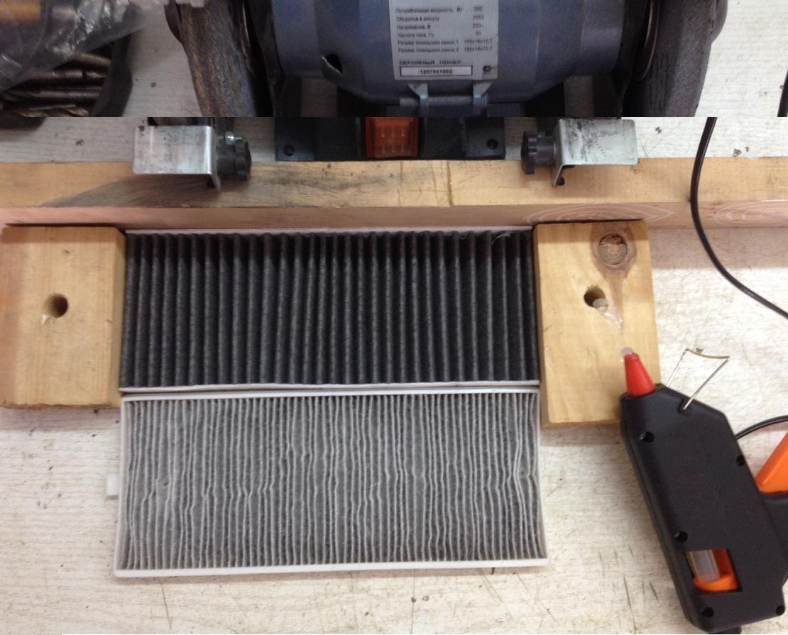

Расскажу как сделал угольный салонный фильтр.
1. Берем угольный салонный фильтр от Рено Колеос (400 руб.)
2. Разрезаем его на 2 части.
3. От пластмассовой таблички "при пожаре звонить 01" :) отрезаем полоску по размеру бокового края фильтра.
4. Сжимаем гармошку со стороны разреза и мажем термоклеем из термопистолета.
5. Расправляем гармошку, присоединяем к ней пластмассовую полоску и вставляем фильтр в оправку (для соблюдения прямых углов).
6. Сушим, проливаем термоклеем стык гармошка/полоска с двух сторон.
7. Берем сетку от старого воздушного фильтра, отрезаем в размер с припусками и подгибаем брусочком по краям фильтра.
8. Крепим термоклеем сетку к корпусу фильтра заливая попутно острые колючки от сетки.
Ставим на воздухозаборник (как в первом посте) и наслаждаемся чистым воздухом.

 Так это его каждый раз придется так готовить перед заменой ...
Я ленивый , один раз с корпусом поковырялся - теперь только оконным уплотнителем два раза в год фильтр обклеиваю : пост №80 и 81   http://jeep4x4club.ru/forums/topic/1850-salonnii-filtr/page-4
949
Город: Волгодонск
При желании можно каждый раз покупать подходящий по размерам угольный фильтр. У меня просто от Колеоса случайно оказался, ну н выбрасывать же его :)
А так всё равно основная работа - снять накладку воздухозаборника.
- как показала эксплуатация - угольный фильтр задерживает только пыль, а запахи всё также прут в салон.
Короче, угольный фильтр - фигня полная :) ну, или может мне такой попался....
Автомобиль: джип либерти(чероки кj)
Город: моск.обл
нет, Вам попался как и всем - уголь не отсеивает запах, а лишь немного ослабляет (
Но сопротивление на впуске дает больше бумаги - при его использовании печь оживает на 2 положении .
