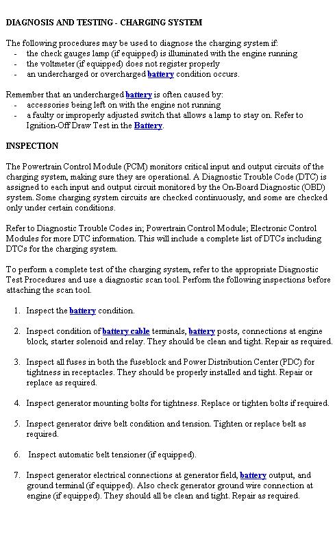

зарядку вроде как проверяют не вольтметром, а амперметром. Задача-определить наличие смены знака тока. Это означает, что начинается зарядка.
Посмотрите схемы и последовательность диагностики. Может что и поможет. :rolleyes:
