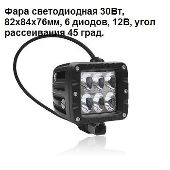

Так и не понял можно ли ставить и ездить с "лед-ПТФ"  вместо своих слепых овалов ? Будут ли проблемы с "гайцами" ? Ткните пальцем в понятную трактовку можно - нельзя, запутался окончательно. Я рассматривал подобный вариант как на вложеном фото.
Автомобиль: WG 2.7 CRD
Город: Чебоксары
Купил китайские противотуманки 4х дюймовые. В них кроме самой туманки встроены поворотник и габарит в одном колечке аля "ангельские глазки". Так вот у них общий минус и 3 разных плюса, при включении габариты + поворотник не включается поворотник на туманке, то есть скорее всего нужно колхозить в цепь еще релюшку, чтоб при использовании поворотника гасли габариты в туманках. Ктонть уже делал такое на форуме?
