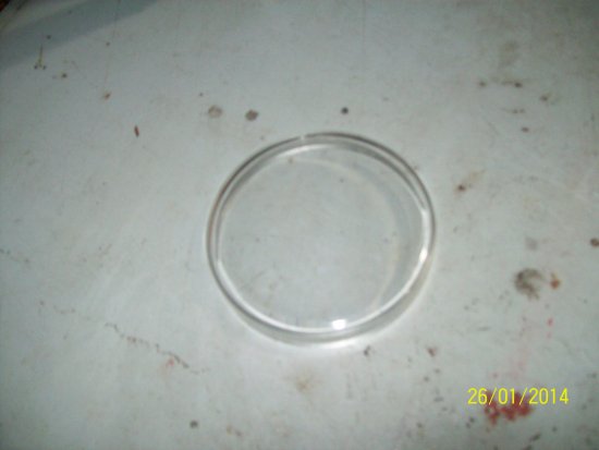

стёкла у нас противотуманках меняются.цена вопроса стекла от 10 до 40 рублей.Чашка Петри.используем крышку она 110 мм.Луч светит как у родных.надо брать стеклянные они из термостойкого стекла.Есть импортные из тонкого стекла и отечественные из толстого.
Можно подробнее про чашку Петри? Встает без доработок, или нужен колхозинг?
Для противотуманок Гранда WH/WK (дорестайл) тоже подойдет?

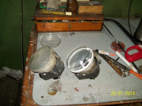

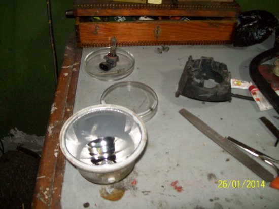

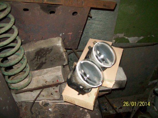

Чашка петри в ней микробов разводят.Стекло имеет отличные оптические свойства.Просто снимаем под феном своё пластиковое и приклеиваем стекло всё.Можете взять про запас штук 10 .цена до безобразия низкая.Пучок световой не отличаете от родного.У меня до рестайл.

Чашки Петри вообше универсальны.Есть разные диаметры.Кстати нижнию 100мм крышку можете подарить мазьдюкам это их размер.Фотоапарат заберу с гаража смогу выложить фото процесса замены,если есть интерес.Замена 2 стёкол вышла 80 рублей+ герметик.
