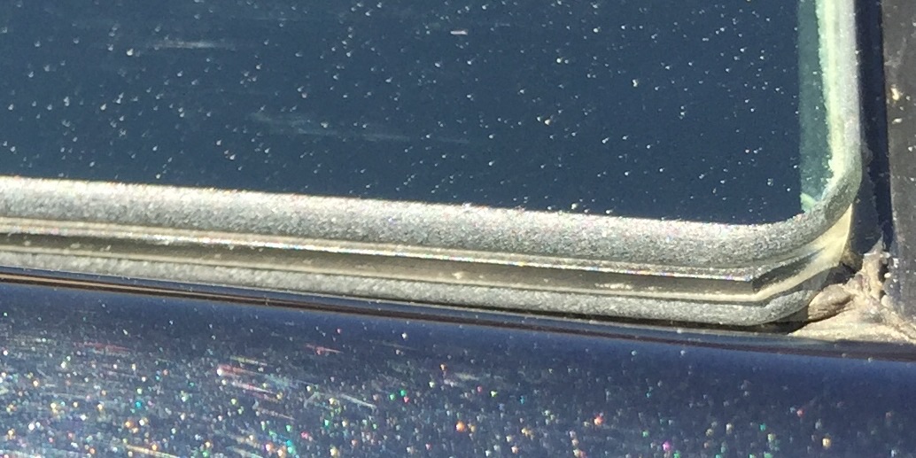

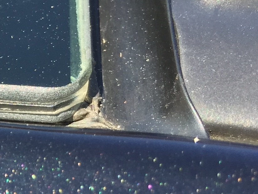

Сегодня вспомнил про эту тему, пошел и посмотрел на лобовое стекло в профиль :), получилось вот такое зрелище:
Потрогал среднюю часть - твердая, как стекло, наплывы (видно на фото) между ним мягкие, это точно пленка. Получается, что однако пять слоев.
Среднюю часть потыкал деревянной зубочисткой.
