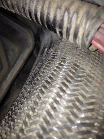

Посмотрел место интереса - зазор хоть и маленький, но есть. Наверняка, При вибрации мотора касание патрубка об угол подставки имеется, тк тканевая оплетка патрубка протерлась и есть незначительная неровность-углубление. Сделаю на это место бандаж. Думаю этого будет достаточно для защиты патрубка.
Латку сорвало!)))
На самом деле этот патрубок при работающей турбине ооочень сильно расширяется, а при сбросе газа сужается, так что об полку аккумулятора бьется прилично! И у меня сеточка протерлась...
Попробовыл поставить простой армированный шланг - не получается, из-за того, что много перегибов и сечение перекрывается... в итоге, вырезал часть шланга с трещиной, вставил кусок трубы железной - все в порядке, чек погас....
Единственное, переживаю, не расплавит ли этот кусок трубы бачок омывателя, который лег на него... сильно нагреваться будет или нет?
Еще видел шланг от МАЗа - тоже от интеркулера к заслонке, он гнутый, можно и его попробовать....
Вот, говорят шикарные патрубки http://www.autosporttuning.ru/index.php?id=452
патрубок стоит 345 руб за 10 см... но они прямой, придется брать переходники... интересно, насколько это плохо!? Склоняюсь к мыли купить-таки новый! 55 тыс точно еще отъезжу!)))

Выудил фотку из телепона с местом контакта трубы с площадкой АкБат. Посмотрел цены в автодоке и экзисте. В автодоке в пределах 5ки.Но ждать 25 дней в иркутск. В москве и дешевле и быстрее должно быть.
А в "цанрад" не звонил? Может у них есть? Всё таки офы VM.
