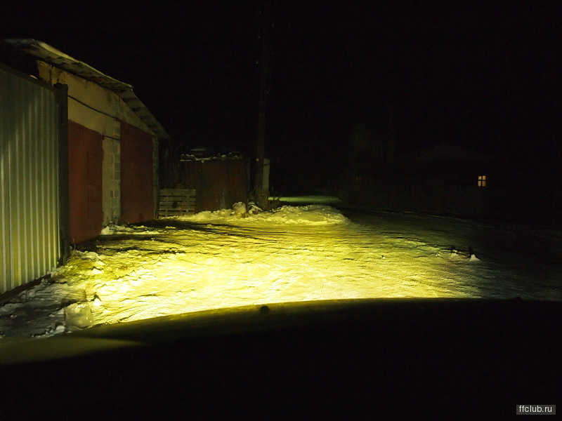

Противотуманки придумали... блин, не поверите, щас тайну открою... ДЛЯ ТУМАНА!
И ВОТ ТАК они там работают. Самые правильные - жёлтые. Спросите у киношников-телевизионщиков, именно такими лампами они туман рассеивают.
А вот енто - гей-ксенон в туман.
Противотуманные фары - не предмет украшения в машине, это функциональная вещь, исполняющая свои функции в определённый период времени. Света они дают на 15 метров (лично мои хэллы 4-го поколения дают освещение на как минимум 60 метров вперёд, а дальний так вообще пипец, противотуманки на бампере у меня выполняют функциональную обязанность - держат бампер :D ). Если не нравится разноцветная ёлкость - дык не включай с основным светом.
И ещё. нет китайского ксенона 4300, он весь стартует на отметке 5000 плавно уходя в 6000.
Не хватает света? - линзуйся
Дорого? - ну а фигли! посмотри на цену полностью диодного модуля бмв. всего то 67 тыщ за одну б.у. фару :D
Хэлла в фарах - это не избежно :up:
