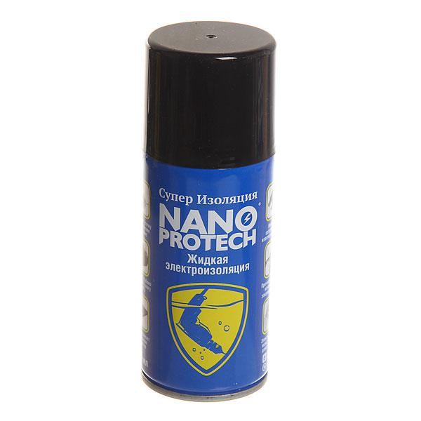

@Avtor,Туда сила + подходит постоянно и теоритически если там болото  то может утекать
193
Автомобиль: Jeep GC WH CRD Overland 2008
Город: Москва - Подольск
@ivan-jeep
ок, сегодня проверю, плюс попробую при снятых креммах очистосом залить, и жидким диэлектриком... вот такую хрень для этих целей приобрел
