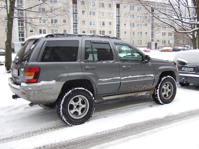

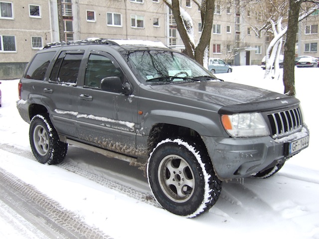

11
Автомобиль: JEEP GC WJ 2
7CRD Overland 2003 lift ≈2-3"; VW Touareg V6 3
0 TDI 2007
Город: Riga
Наконец то закачиваю фотки коныка
Изменено пользователем DimaZZ

11
0 TDI 2007
Город: Riga
@DimaZZ, размер резины и вылет дисков скажи плиз.
Резина 265/70/17,  диски 17 j8 ET39
@DimaZZ, Откуда  мухобойка? Не отваливается?
С мухобойкой покупал, уже 8 лет держится. Правда тяжелая какая то пластмасса, капот подпирать приходится.
78
Автомобиль: Jeep Grand Cherokee WG 4.7L H.O. 2004 Overland Black Pearl Series Lift - 3
5". Tires - 32" KM2
Город: Оренбург
@DimaZZ,
При диагоналке, колеса в арках не клинят?
11
0 TDI 2007
Город: Riga
:D Нет, не клинят  :D

58
7 H.O.
Город: Оренбург
@DimaZZ,
тогда или артикуляции никакой или подвеска на клюшках и ход вверх ограничен самопальным отбойником
11
0 TDI 2007
Город: Riga
Про подвеску вроде все написано ранее. А что таое клюшки в подвеске?
65
Город: Ухта, Респ.Коми
Обычно так называют длинные задние рычаги от Паджеро Спорт, похожие на клюшки
44
Автомобиль: WJ laredo 4.0 Selec Trac 2002
Город: KZ
На днях на подъемнике вертел задний мост со снятыми пружинами, резина новая Ханкук МТ в размере 265/70/16  начинает клинить до того как отбойник в кузов упрется.
DimaZZ, как решал вопрос задним амортизатором, в том смысле что 265-ая его трет.
