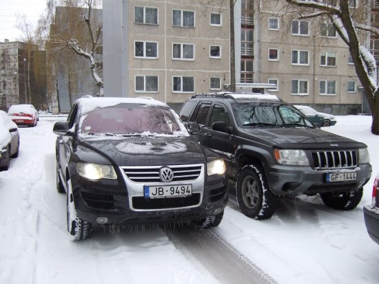

 как решал вопрос задним амортизатором, в том смысле что 265-ая его трет.
Да ни как не решал. Диси с другим ЕТ (39) и нет проблем. До аморта места, как до китая :). Завтра сфоткаю.

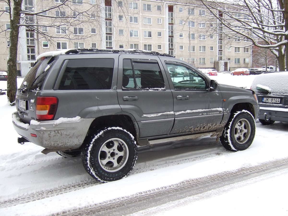

Ну вот и фотки :)

Поменял салйлентблоки на переднем мосту, плюс перепресовал втулки на полиуретановых саленах в понаре. Вроде шимми отступил. Еще поставил проставки под диски по 5мм. Посмотрим как будет.
