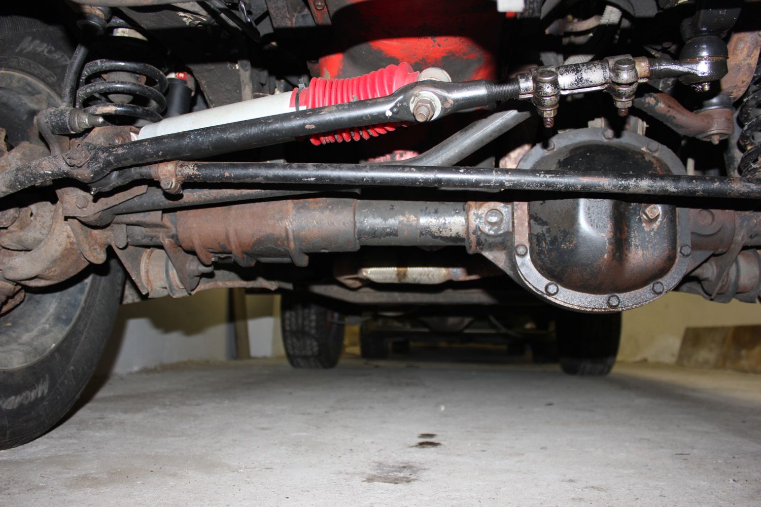

Всем привет!!!!!! Подскажите пожалуйста ответ, у меня XJ 88г поменял передние пружины и стойки стаб. начала скакать морда, поменял рулевой демпфер стала меньше скакать но всеже скачет, жопа стала пониже на порядок после замены пружин. Если жопу подниму перестанет прыгать и вообще кто , что знает или был опыт напишите. Спасибо))))))

@hella-6666, фото передней подвески (спереди и сбоку, спереди полностью чтоб было видно панару и рулевые тяги), машины сбоку, как меняли, что меняли (пружины для лифта?) расстояние от ступиц до арки спереди и сзади, расстояние от края колеса до борта с обоих сторон (спереди), фото кардана и крестовин полуосей

завтра попробую сфоткать, пружины заказывал в магазе не для лифта просто обычные просил, заменил просто пружины и стойки стабилизатора. До замены пружин машина стояла ровно и не скакала. После замены начала прыгать думал демпфер старый купил новый РАНЧО сказали усиленный, машина держится но на скорости около 90 попадая в маленькую ямку начинает скакать до этого момента держится, но я думаю что это потому что демпфер новый. А жопа реально присела. От арки до колеса примерно 10 см, а сзади 4см. Если время будет сфоткаю, но спереди подвеску не видно будет бампера низкие, толбко если снизу.

@hella-6666, значит надо снизу сфоткать спереди. Расстояние неот колеса (резина разная бывает) а от ОСИ до АРКИ и от ПЛОСКОСТИ колеса до крыла с каждой стороны

сфоткал как смог в гараже вечером выложу, расстояние от центра ступичной гайки до арки спереди 48см, сзади 43,5 см.

вот фотки если что потом выгоню и по лучше сфотаю, первые две до замены пружин он стоял вот так
