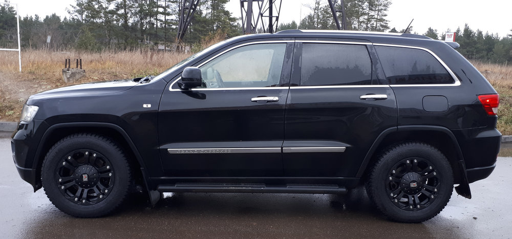

Спасибо Pomorsky, подсказал объявление о продаже дисков как раз тех, о которых я писал выше (давал скриншот). Оплатил 6-го числа. Вчера позвонили из ТК - привезли. Сегодня забираю и сразу на шиномонтаж. Первый косяк - не подходят гайки от стоковых колес. Из-за бурта на гайке, она не влазит в отверстие диска. Тут же нашли обычные, все равно колпаком закрывать. Итог на фото. Диски KMC XDseries Monster 9x18, ET35 с Хакапелитой8 265/60/18. Это на зиму. На лето в планах заказать Nitto Terra Grappler. Пока не решил какого размера. Вроде бы и 265/60 неплохо смотрятся, а хочется пошире и повыше 285/60. Только опасаюсь, что тереть будут, т.к. пружинки уставшие :) Да и ширина сейчас уже достаточная из-за вылета. Колёсики чуток выступают за арки и почти вровень с порогами. Так что, скорее всего выберу рекомендуемый размер шин.
Доволен до боли в яичках :)

Вот так видится ширина колеса. Думаю, шире  ставить (285/60) смысла нет, т.к. расширители арок не рассматриваю.
