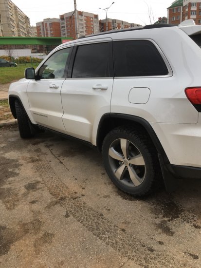

Дело в том, что эксплуатируется 99 процентов по асфальту, поэтому на лето и пришла такая мысль, плюс снижение клиренса должно наверное в лучшую сторону изменить поведение автомашины в целом. Руслан21, можешь скинуть несколько фото гранда на такой резине на vl6669@yandex.ru, был бы очень рад посмотреть как такие колеса в целом на машинке смотрятся
Ну вот как-то так. Правда у меня резина АТ-шная, может несколько грубовато смотрится (но это же Jeep!).
Изменено пользователем Руслан21
Автомобиль: Гранд Чероки 2011
без брызговиков наверное не слабо боковину забрасывает ))))
А по управляемости какие нибудь изменения произошли, или на АТ-шной резине разницы не заметили ?
176
Город: Чебоксары
Брызговики все на месте)))
По управляемости - до этой резины был Bridgestone Advan, ездить было страшно, по колее реально кидало. Cooper в этом отношении можно сказать вообще не напрягает. По трассе разгонялся порядка 160-170 (больше дорога не позволяла), все нормально. Грязь - не сказать, что как по асфальту, но гребет неплохо, снег (и по нему успел в апреле покататься) - тоже здорово. В общем по сути своей универсальная резина, да и после сезона даже износ не виден, что не сказать про Bridgestone (2 сезона и распрощался).
