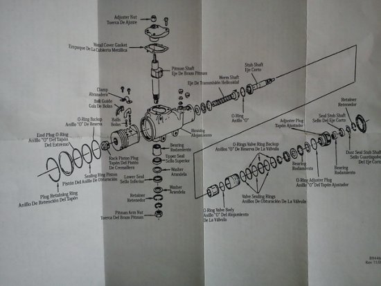

Потек и мой редуктор в районе сошки. Хочу поменять сальники. Подскажите номер детали пожалуйста и если надо еще чего там будет менять (подшипники к примеру) то тож номерок подкиньте плиз.
А вообще не снимая сам редуктор, можно ли сальник/подшипник поменять, скинув сошку конечно?

можно и не снимая, но оно того не стоит...там делов то снять...
Изменено пользователем alekssandr
Max8110
Да ладно менять сальники не снимая- секас ешо тот! в идеале снять и все перебрать-промыть!
7 506
если сальник сошки, то снимать точно не надо
Автомобиль: compass 2018
Город: Могилев
Мужики, ну неужели ни кто не менял этот сальник у сошки? Подскажите номер того что мне надо пожалуйста. У нас этот (что на фото) на заказ месяц, а если придет, а это не тот.............
Или может вколхозить что можно?
Изменено пользователем Butch
7 506
есть оригинальный ремкомплект уплотнения сошки... ВИН машинки в студию
Город: Могилев
2002 г. 2,7 CRD, ВИН 1J8G2E8A33Y503653
Город: Могилев
Прошу прощения, я сразу не тот код дал. Вот сейчас исправил:
1J8G2E8A33Y503653
Город: Могилев
Ау........ :(
7 506
приношу свои извинения - недорогой ремкомплект был на старые гранды, на 1999-2004 годы ремкомплект идет вместе с валом редуктора и стоит как половину нового оригинала или как неоригинал
