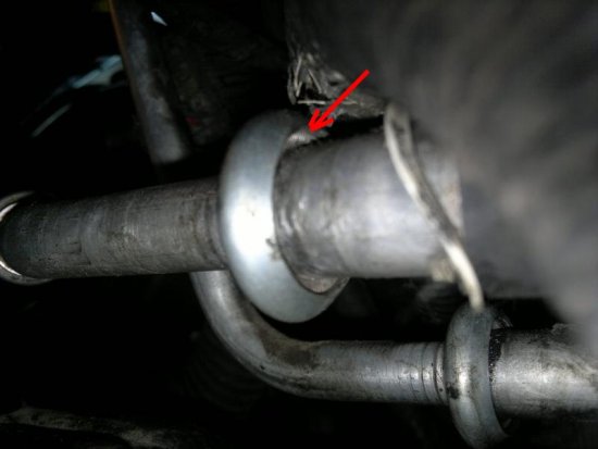

Спасибо парни! Снял!
Пружина отображена красной стрелкой.
Для снятия в магазине мне были предложены два набора. Один за 1500 руб., состоящий из металлических съемников и за 230 руб. из пластика. Выбор пал на бюджетный девайс. Со стороны пружин стоят пластиковые кольца-заглушки. Там, где они отвалились пружины немного закисли. Берем WD-40 и проливаем их. Далее одеваем съемник и, удерживая его прижатым к пружине, слегка прокручиваем трубки из стороны в сторону относительно друг друга. Далее разъединяем и придумываем заглушки на трубки (полиэтилен и изолента сверху, например) чтобы система не набрала влагу.

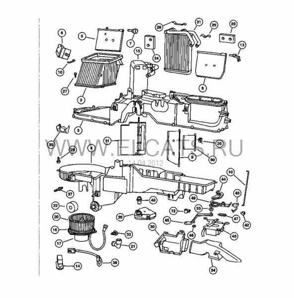

Разборка показала: в нижней сломана шпилька заслонки № 9, тяга заслонки № 45, утеряна втулка № 33. Цена з/ч ~ 2200 руб.
