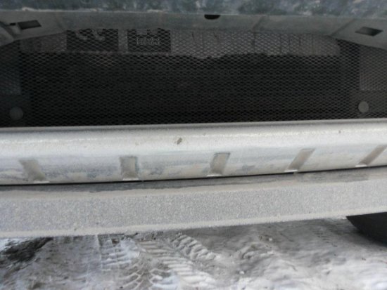

Там в комплекте моток проволоки идет под цвет решеток, фото чуть выше выкладывал.
То есть ты сетку положил с верху черных решеток ,и к ним же примотал проволокой так???
Изменено пользователем камрад777
Автомобиль: JEEP CHEROKEE KK 2.8 CRD '09
Город: Павлодар
Точно, все по прилагаемой инструкции)) в крайних секциях еще дырочки сверлить пришлось, в принципе смотрится нормально, проволоки не видать, почти) Главное что свою функцию по защите радиатора от насекомых выполняют, проверенно на трассе.

Кто ставил нижнюю сетку, опишите процесс ( как,куда ) установки. Сетку уже купил думаю заморочится на выходных.
Сначала снял переднюю хромированная панель для доступной установки аналогичной сетки (способ описал выше). Затем, вырезанную в размер нижнего проёма сетку опустил в щель между радиатором и бампером. Вырезал сетку с запасом по верху и низу милиметров по 7, а с боков, чтобы была в размер от квадратного проёма, где петля до проёма, где квадратная заглушка (в этих местах ей и предохранять-то нечего). Сетку ставил чёрную на чёрные стяжки. Крепил снаружи за решёточку этого проёма (немного гиморная процедура). Лишние хвосты стяжек откусывал и сдвигал замочками во внутрь. Итог получился очень даже приличный.

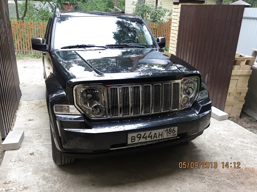

передумал колхозом заниматься .взял и купил за 103 уе включая быструю доставку ,у этого прода http://www.ebay.com/itm/200622291861?ssPageName=STRK:MEWNX:IT&_trksid=p3984.m1439.l2649 .получилось на мой взгляд вполне симпатично

Я крепил нижнюю решетку стандартными клипсами, которыми крепится нижняя губа, их там два штуки. Просто вытащил аккуратно старые, вставил решетку, вырезанную по размеру окна для радиатора, только на пару сантиметров длиннее, что бы она вверху немного заходила за балку. Такое крепление позволяет оставить буксировочное ухо на месте. Сетка алюминиевая крашеная в черный цвет порошковой краской. Год проездил, держится все нормально, краска не облетает. Цена вопроса 100 руб. за сетку, 10 минут времени, вместе с открыванием пива :alko2:
